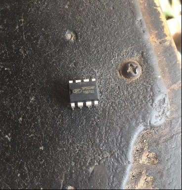

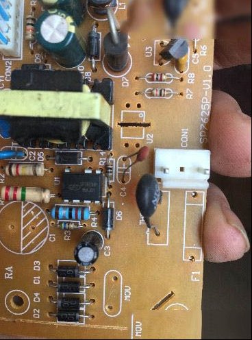

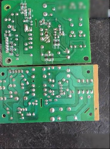

    近期接收2台奥歌CH-869CA01-D户户通机顶盒,故障表现都是不开机,第收到其他维修同行的一台拆机后发现是电压高把电源整流、保险烧坏,更换后用二极管档测无短路后开机,无电压输出,怀疑是电源芯片故障型号为SP5624P,手头并没有,后观察以前换下的电源板和此几乎一样,电源芯片为SP7623HP,功能和前者完全一致就是7623为7脚,于是直接代换,电压输出5V经测量为9V,更换光耦后一切正常,告诉大家的是这两个电源芯片可以互换。第二台此机顶盒为5v滤波电容失容16V/1000UF,更换后也恢复正常。
