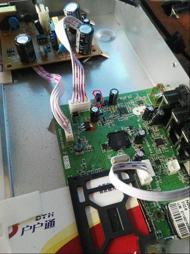

摘要: 收到同行送来的故障机壹台奥歌CH-869CA01-D户户通机顶盒,故障表现为只收24个台,此故障说明机顶盒内缺少一个极化,根据以往修中星6B机顶盒的经验,试代换S8550三极管后故障机修到这里,终于修好值得探讨。(具体位置在下图2中红圈标注)。 ...
