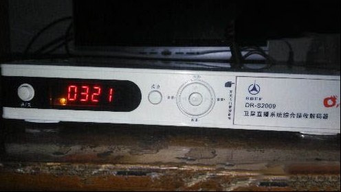

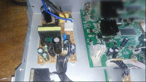

    收到同行送来的故障机壹台北广科技DR-S2009户户通,刚开始故障是通电试机400v 22uF电容冒烟;更换后通电,各路电压及数码显示正常,但电视屏幕无显示;仔细观察,原来在视频输出端口一个5脚IC炸了,型号未知,估计是供电降压IC。于是,在其它机上相同部位拆了一个装上,图象声音正常了。
       接下来,准备给这台机器刷机改免定位。有方D122 M模块,刷机成功,一清二白后,完美收工。可是好景不长,开机连续播放8小时,无异常。关机,第二天再播放。可是,放几分钟就出现位置异常2,按遥控F1查看模块版本和CA中基站信息及串号,全变为0了,难道是模块数据丟失?再次刷机,可连续看很久,关机再开,老问题。
         测各路电压及模块供电4.3v正常,只是关机后用镊子短路一下模块供电(放电)再开机,版本及CA基站信息又恢复了。这不像丟失数据,倒像模块关机后没复位。为什么关机很久模块供电不消失呢?于是用万用表测试 ,20多伏的供电关机后还有。该机开关接在次级主芯片5V供电上,关机后,除大芯片外其余模块和高频头供电并未断,每次开机,主芯片和模块未同步启动,致使芯片初始化时未检测到模块,所以出现位置异常,后来把开关接在220V输入端,故障修复。
