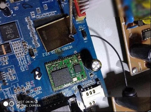

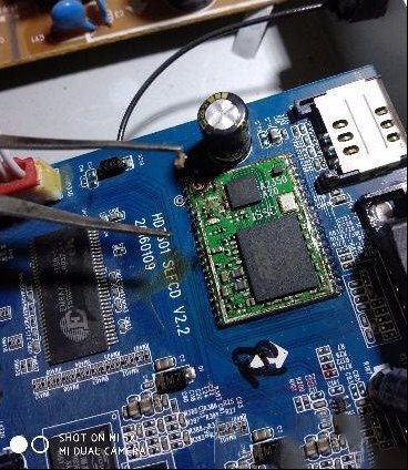

户户通机顶盒定位模块短路的故障修复
2023-5-5 12:01| 发布者: 开心| 查看: 87| 评论: 0
摘要: 最近维修碰见过三台户户通,收到其他维修同行的一台其他牌子的户户通被热风枪吹坏,另外两台精典牌户户通维修成功,故障都是定位模块短路造成开机不通电。个人觉得可能是厂家固定天线接口打的胶水问题,如果打的是热熔胶应 ...
    最近维修碰见过三台户户通,收到其他维修同行的一台其他牌子的户户通被热风枪吹坏,另外两台精典牌户户通维修成功,故障都是定位模块短路造成开机不通电。个人觉得可能是厂家固定天线接口打的胶水问题,如果打的是热熔胶应该没事,厂家应该是打了像602的胶水,时间久了造成电容和定位模块外壳短路。吹定位上盖的话需要注意温度,要不把定位芯片吹脱锡就很难吹回去。我最近维修的这三台都是电容短路,直接把天线接口旁的电容拿掉就可以了。
