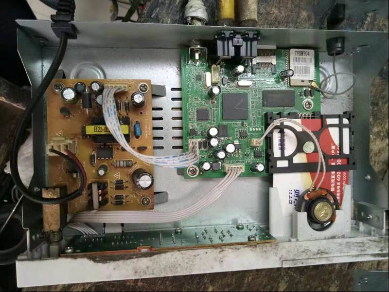

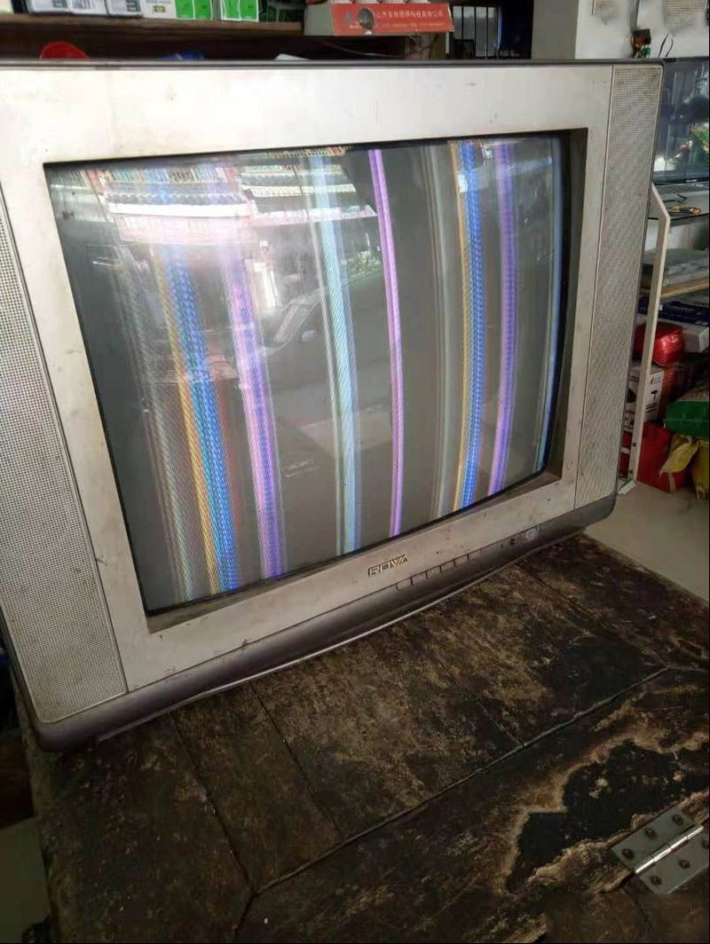

摘要: 收到同行送来的故障机壹台户户通机顶盒,故障是播放几分钟后出现竖条的故障(如下图所示),关机重启后播放几分钟出现灰屏,后来经过排查,更换1117稳压芯片后恢复正常。 ...
