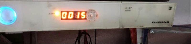

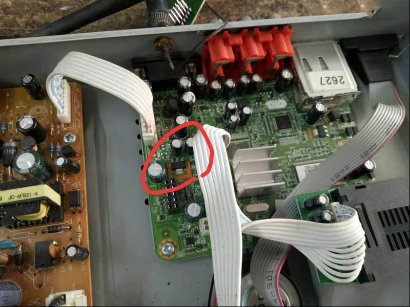

摘要: 收到同行送来的故障机壹台科海户户通,型号是KH-2008D-CA02,故障表现为是通电但是没有图像和声音,屏显不正常,拆开机器测量电源板三组电压输出正常,主板一型号为8117的稳压块输入3点3伏电压正常,输出端电压0点9伏太低 ...
    收到同行送来的故障机壹台科海户户通,型号是KH-2008D-CA02,故障表现为是通电但是没有图像和声音,屏显不正常,拆开机器测量电源板三组电压输出正常,主板一型号为8117的稳压块输入3点3伏电压正常,输出端电压0点9伏太低,在路测量输出端对地电阻3点8千欧无短路,断定该稳压块损坏,拆一块换上接收机恢复正常。
