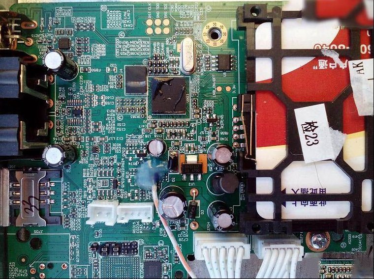

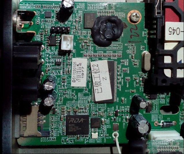

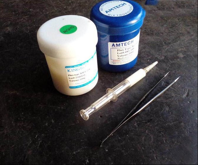

    本人维修机顶盒多年,碰到很多台蓝色面板的科海户户通,10台里面有9台都同样的通病都是用热风枪吹好的,故障的原因就是主芯片BGA开焊导致,把芯片周围胶除净,刷好焊膏,吹1分钟左右,用镊子轻压芯片,感觉动了就可以了。
