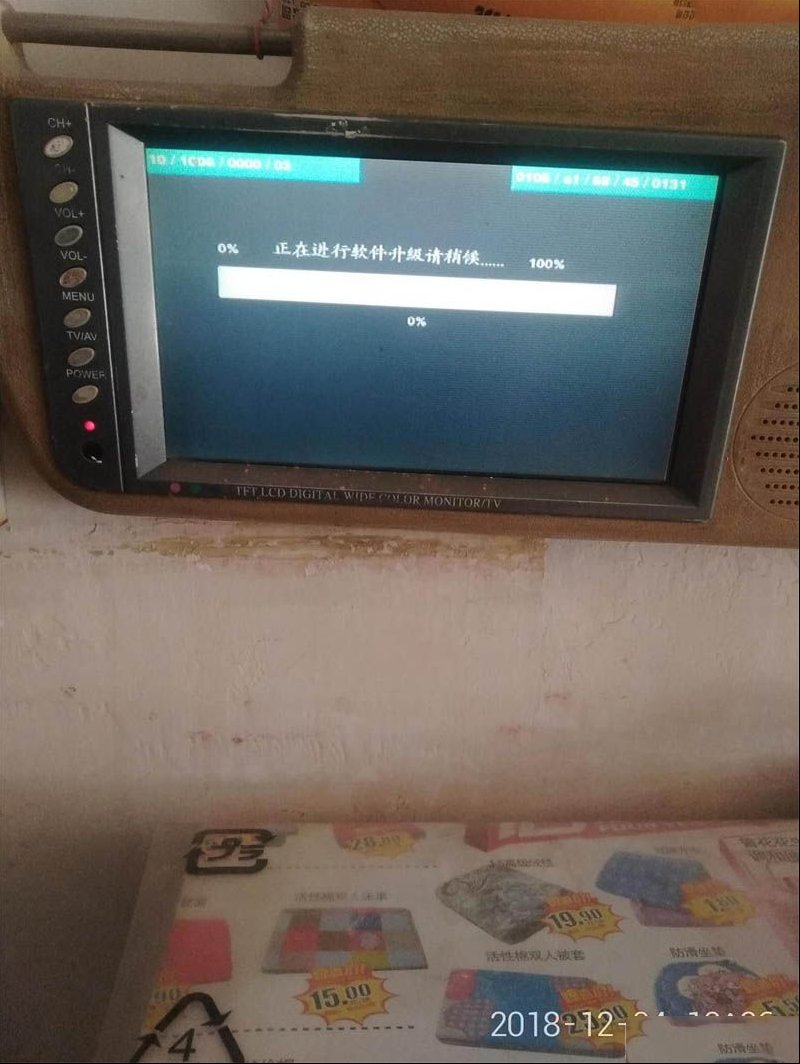

摘要: 收到同行送来的故障机壹台TCL DBSG110户户通机顶盒,通电后电视机屏幕上显示“正在进行软件升级请稍后......100%”,之后就一直卡死不动,怀疑应该是固件或者存储器问题,后来把板子上的25Q64存储器拆下来,飞线用编程 ...

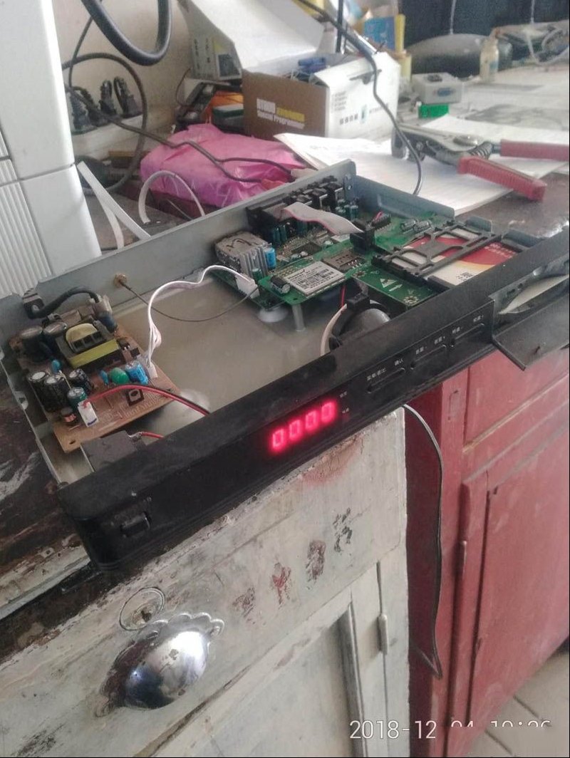

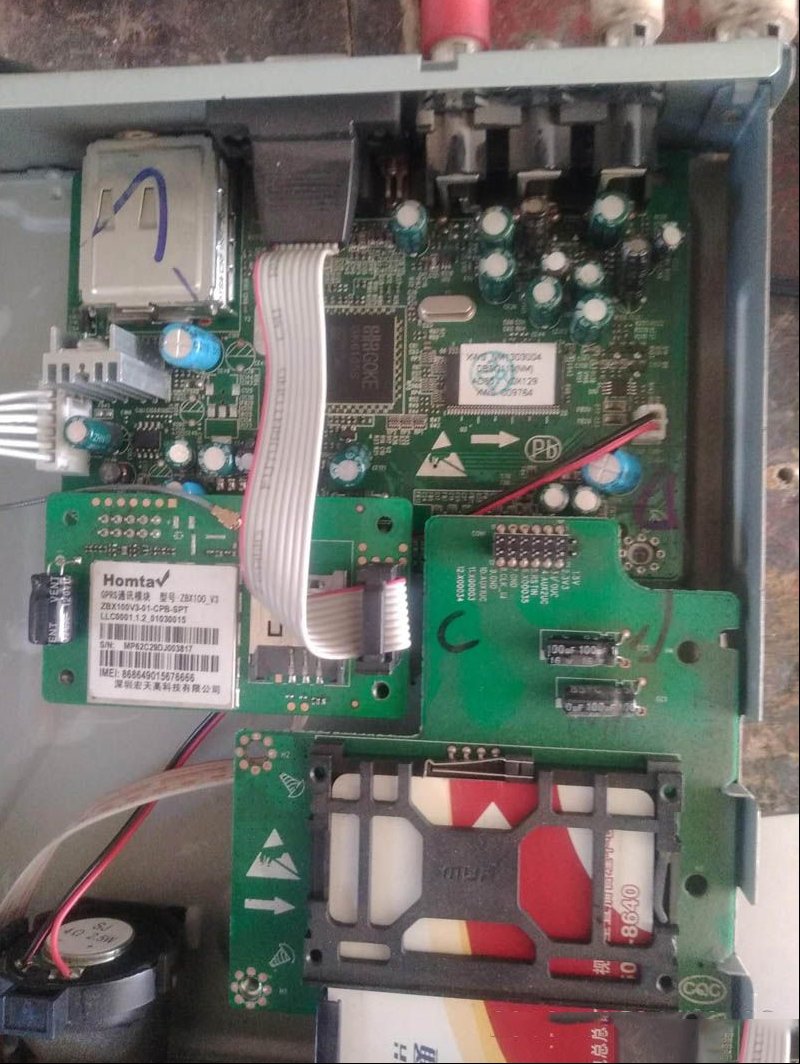

    收到同行送来的故障机壹台TCL DBSG110户户通机顶盒,通电后电视机屏幕上显示“正在进行软件升级请稍后......100%”,之后就一直卡死不动,怀疑应该是固件或者存储器问题,后来把板子上的25Q64存储器拆下来,飞线用编程器刷机,重新装回后故障修复。
