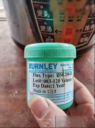

摘要: 收到同行送来的故障机壹台户户通机顶盒,故障表现是死机,拆开机器,用万用表测量主板各路电压正常,怀疑主芯片虚焊,于是上热风枪,吹个几十秒后,再等待10分钟待机器冷却后,通电播放正常,故障修复。另外附上我平时用 ...

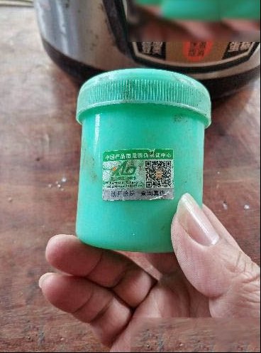

    收到同行送来的故障机壹台户户通机顶盒,故障表现是死机,拆开机器,用万用表测量主板各路电压正常,怀疑主芯片虚焊,于是上热风枪,吹个几十秒后,再等待10分钟待机器冷却后,通电播放正常,故障修复。另外附上我平时用的助焊剂型号,与大家分享。
