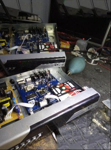

天成户户通图像卡顿无信号的检修思路
2023-5-5 12:01| 发布者: 开心| 查看: 116| 评论: 0
摘要: 本人最近连续收到故障机3台天成户户通,故障是其中收到其他维修同行的一台机顶盒故障是图像卡顿,另外两台机顶盒故障是无信号,拆机发现CPU芯片上和闪存上都是黑胶,吹高频头芯片没有变化,直接吹CPU芯片,值锡,回焊,开机图像 ...
    本人最近连续收到故障机3台天成户户通,故障是其中收到其他维修同行的一台机顶盒故障是图像卡顿,另外两台机顶盒故障是无信号,拆机发现CPU芯片上和闪存上都是黑胶,吹高频头芯片没有变化,直接吹CPU芯片,值锡,回焊,开机图像正常了。其实都是黑胶热的祸,热胀冷缩是焊点脱焊,此类故障数据通病。
