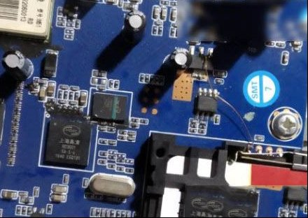

    电话里一用户说他家里收到其他维修同行的一台天地星户户通接收机,安装一年左右,一段时间没有看,开机后显示智能卡通讯失败。上门检查,开机显示正常,信号指示灯正常,始终没有图像闪一下。也遇到过多次这样的问题。都是把智能卡重新拔插一下,一般都能解决问题。然而这个不行,反复多次拔插结果一样。意识到问题严重,只好拿机子回家慢慢的检修。
        经过检查,这个天地星接收机,读卡电路是PN2300A,检查智能卡的八个卡脚,没有一个有电压的。反复检查没有短路。心中暗喜,看来是读卡电路没有供电引起的。测量PN2300A的17脚,和智能卡的上部四个引脚中的左边第一个通,这个引脚就是供电。其余的引脚依次和智能卡通。没有检查出来短路。于是用一节细铜线,在3.3V和智能卡的供电处连接,试验机器恢复正常工作。
         这样处理理论上是不是合理呢?经过分析认为,读卡器的供电,在2.7V到6V之间都是正常。在这里应该是3.3V。一般供电都是印刷铜线过孔,这个应该就是过孔不通引起。应该没有限流电阻,因为没有短路迹象。所以这样处理应该合理。
