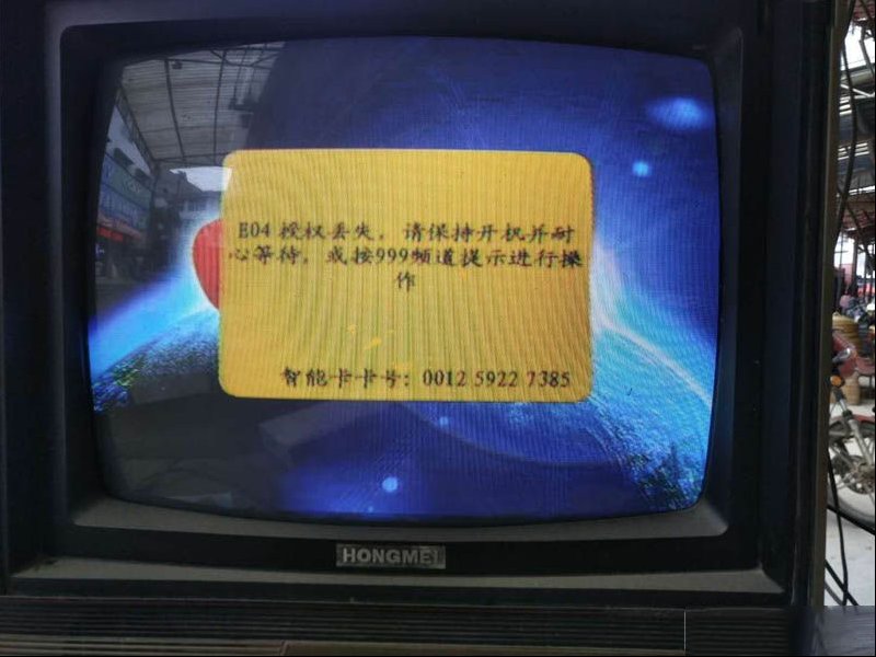

摘要: 收到同行送来的故障机壹台户户通,故障表现为开机正常起动,天锅信号强,所有频道都是提示“E04授权丢失 请保持开机并耐心等待,或按999频道提示进行操作”,怎么修理是将24C128存储器焊下来,用编程器清空数据,然后 ...
    收到同行送来的故障机壹台户户通,故障表现为开机正常起动,天锅信号强,所有频道都是提示“E04授权丢失 请保持开机并耐心等待,或按999频道提示进行操作”,怎么修理是将24C128存储器焊下来,用编程器清空数据,然后重新装回,故障机修到这里,终于修好值得探讨。。
