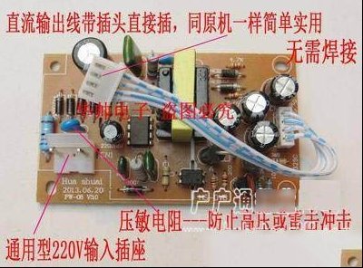

    有关中九卫星电视接收机台少的情况多种多样,本文这里就不讨论极化三级管、高频头、75同轴电缆、锅方向等常见问题引起的台少故障,我们来谈一下因电源板软故障引起台少,一开机缺台(如湖南),过一会儿台能来,但有马赛克。
         首先检查电源板19V电压是否正常,如果上升到24V,那就换掉5V滤波电容,机器立马清晰,恢复58个节目,这样修你会有事半功倍的效果。
         这里提示一下,检查19V电压的注意事项,检修电源板时测电压绝不能拔掉排线,必须带主板测量,一但拔下排线测量19伏电压就恢复正常了,只有带载测,电压才升高,至于为什么?我也讲不清楚,5V电压无论电容怎样它都正常,所以不能用检查5伏方法判断电源板的好坏。快捷检修思路直接测19V,发现升24伏,马上换5V滤波电容,不用客气,都是电容软故障惹的祸。        最后提示一下,用这种机器做调星仪,信号质量相当的差,还不稳定,必须修理才好用。
