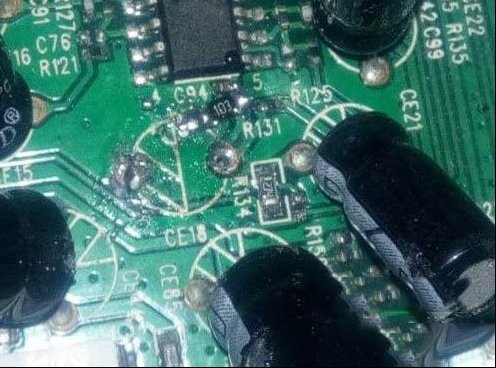

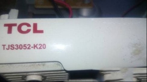

摘要: 本人去年收到故障机多台TCL招标型户户通机顶盒,型号是TJS3052-K20( 版本131),主板上的伴音芯片是4558 。故障表现为为无音或者音小或者音失真,检修发现均为R131阻值变小,用一10K贴片电阻代换故障修复。 ...
