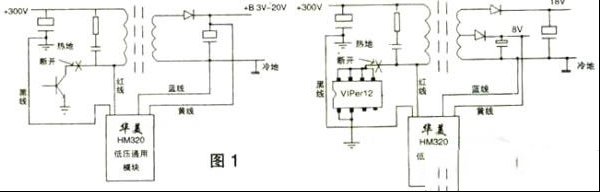

    做我们户户通这行的,避免不了要维修开关电源板,换新板价高,而切各品牌电源板又不能直接互换,这样给我们修理工作带来好多不便;用老方法换原板零件费时费劲,弄不好一通电就爆保险丝,故障会扩大的,更不好弄的是贴片电阻的阻值大小;我在这里和大家共享一个用5V模块维修电源板的方法,方便好学,一看就懂,模块实物见下图。
         此模块有四条线,分别为 红、黑、黄、白  ,红线接电源滤波电容正270V到变压器与集成电路连接的点,黑线接负极;另外黄色线接5V冷地,白色或者蓝色接开关变压器5V输出端,模块自带可调电阻,一般出厂以调到5伏,模块还提供使用说明书,接线图,一看就明白的。这里需要注意的是试机前应把电源部分无用的连接铜箔断开,只要线路接法无误,19V、15V电压会自动对应,开机微调下5V电压,就OK了。此模块体积小,电压稳,热量低,各电子市场有售,具体电路原理如下图所示。
