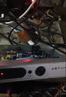

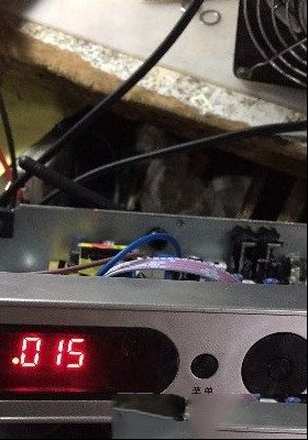

摘要: 本文就益德兰户户通机顶盒为案例,来讲解一下维修的思路,现在这台机顶盒是通电后指示灯亮红灯,但是不开机;首先测量1117-3.3V电压输出是否3.3V,无3.3直接万能表蜂鸣档测量对地、若直通则3.3V外围贴片 ...
    本文就益德兰户户通机顶盒为案例,来讲解一下维修的思路,现在这台机顶盒是通电后指示灯亮红灯,但是不开机;首先测量1117-3.3V电压输出是否3.3V,无3.3直接万能表蜂鸣档测量对地、若直通则3.3V外围贴片电容短路或主芯片损坏。

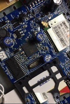

       如果3.3V正常就测量5脚稳压IC输入3.3V、输出1.2V这个电压,如果偏低都会不开机,哪怕1.1V都不行,都会不开机的,芯片对电压要求苛刻,若电压0.8-1.1V浮动,检测输入电压是否3.3V,正常请直接更换5脚稳压IC即可,芯片短路不会造成电压偏低,芯片短路或贴片电容短路直接无电压。
       若主芯片点黑胶亮红灯的情况,可以先用手压住芯片开机,若能开机就是芯片虚焊,可以抹一点BGA膏到主芯片,用热风枪400度加热5-6圈慢转即可。若压住还是亮红灯且1.2V 2.5V 3.3V都正常且芯片无温度,那么就要考虑数据丢失的问题。
         电压正常,芯片温度有一点。考虑芯片虚焊;电压正常,芯片手不能坚持5-6秒,那么就是主芯片损坏。下面给大家展示GX3011除黑胶,芯片焊接供参考。
