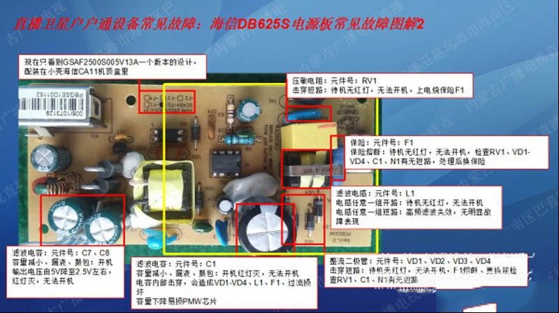

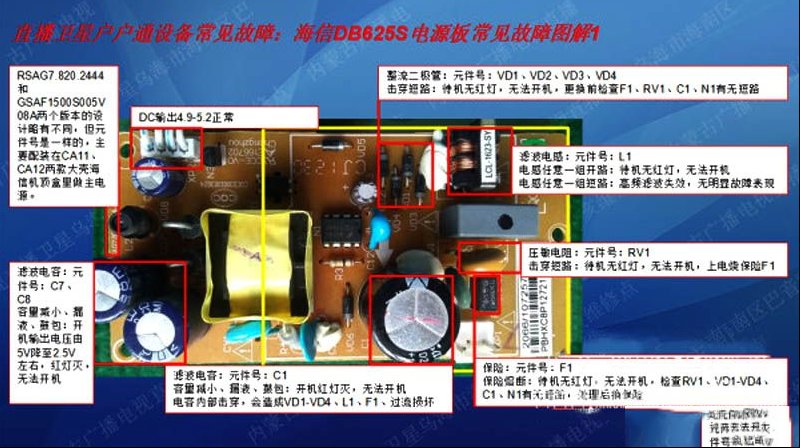

  1、海信DB625S电源板常见故障如下图所示

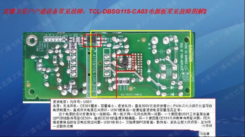

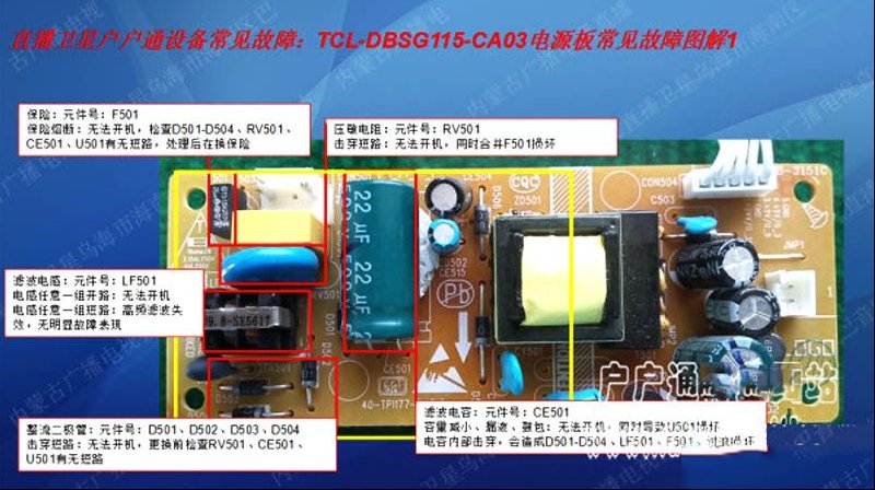

  2、TCL DBSG115-CA03电源板常见故障图解
