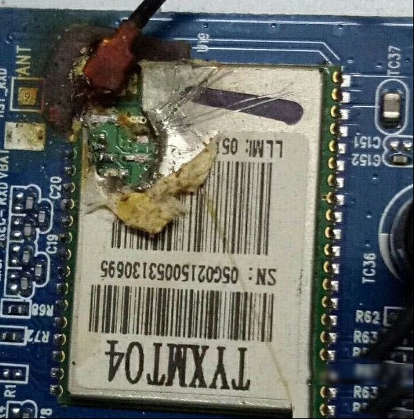

户户通机顶盒天瑜TYXMT04模块故障通病
2023-5-5 12:00| 发布者: 开心| 查看: 70| 评论: 0
摘要: 本人在维修过程中碰到有多台户户通使用的是天瑜模块TYXMT04,出现供电短路的故障。拆开模块检测均为其中一滤波贴片电容短路,怎么修理是拆掉电容即可恢复正常。 ...
