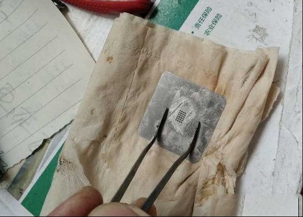

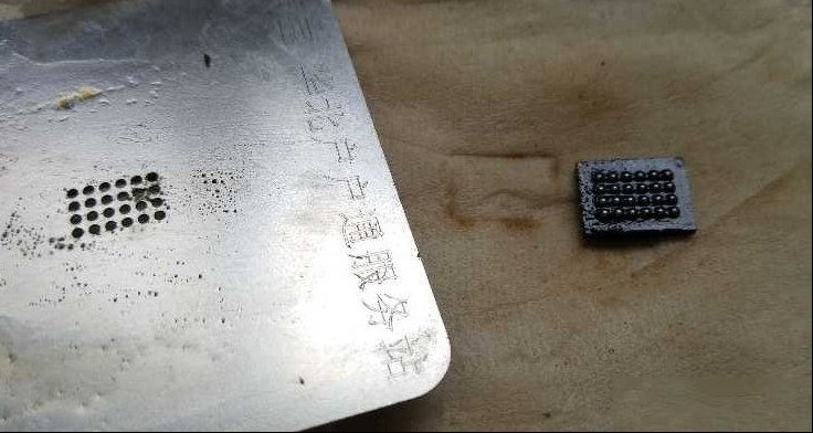

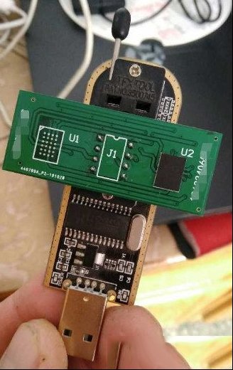

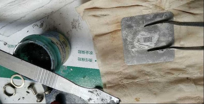

    收到同行送来的故障机壹台奥视通OST-168户户通机顶盒,故障表现为播放十几分钟就出现“T02当前频道暂无节目,请收看其他频道”的提示。查该机CA信息L后全是0,模块版本号可以读取,基站搜索不出。拆除了天语模块加小板,可以识别小板刷写的模块版本号,CA信息L后面任然全为0,基站也搜索不出,更换全新的24空卡引导不出现“模块准备成功”的提示。后经过朋友指点,降低固件版本后,故障修复。这次故障是升级成了164版本,必须要降版本。模块010结尾的写15E版本,014结尾的写161版本,020结尾的写163版本。
