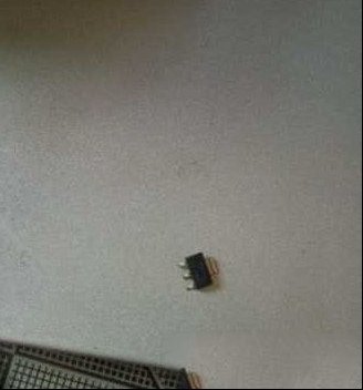

摘要: 一客户拿来收到其他维修同行的一台天地星468Q机顶盒,说开机一直亮红灯,通电试机果然如此,拆开盖子,测量电源输出5V、15V、20V各组电压正常。测量CPU供电,1.2V不正常,只有0.87V,测1117输入2.67V-3.14V跳变,怀疑1117 ...
    一客户拿来收到其他维修同行的一台天地星468Q机顶盒,说开机一直亮红灯,通电试机果然如此,拆开盖子,测量电源输出5V、15V、20V各组电压正常。测量CPU供电,1.2V不正常,只有0.87V,测1117输入2.67V-3.14V跳变,怀疑1117坏。于是从废旧的中九机顶盒里找了个1117  1.2V,换上试机正常。上盖试机1小时一切正常。
