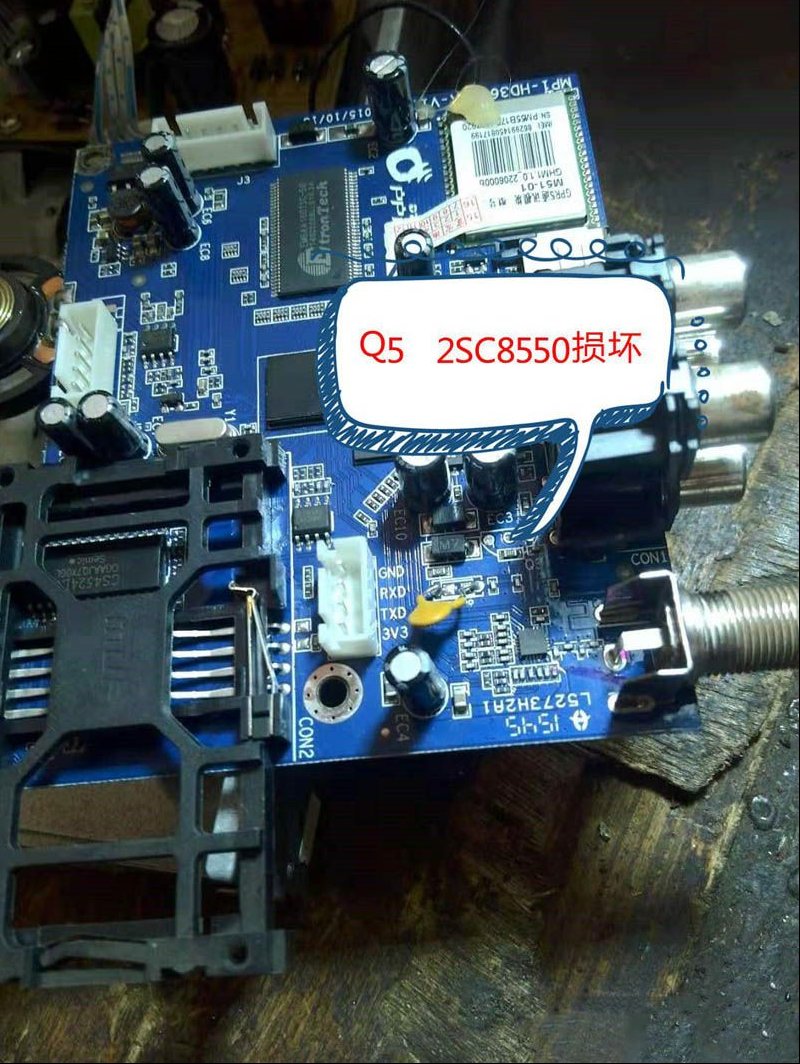

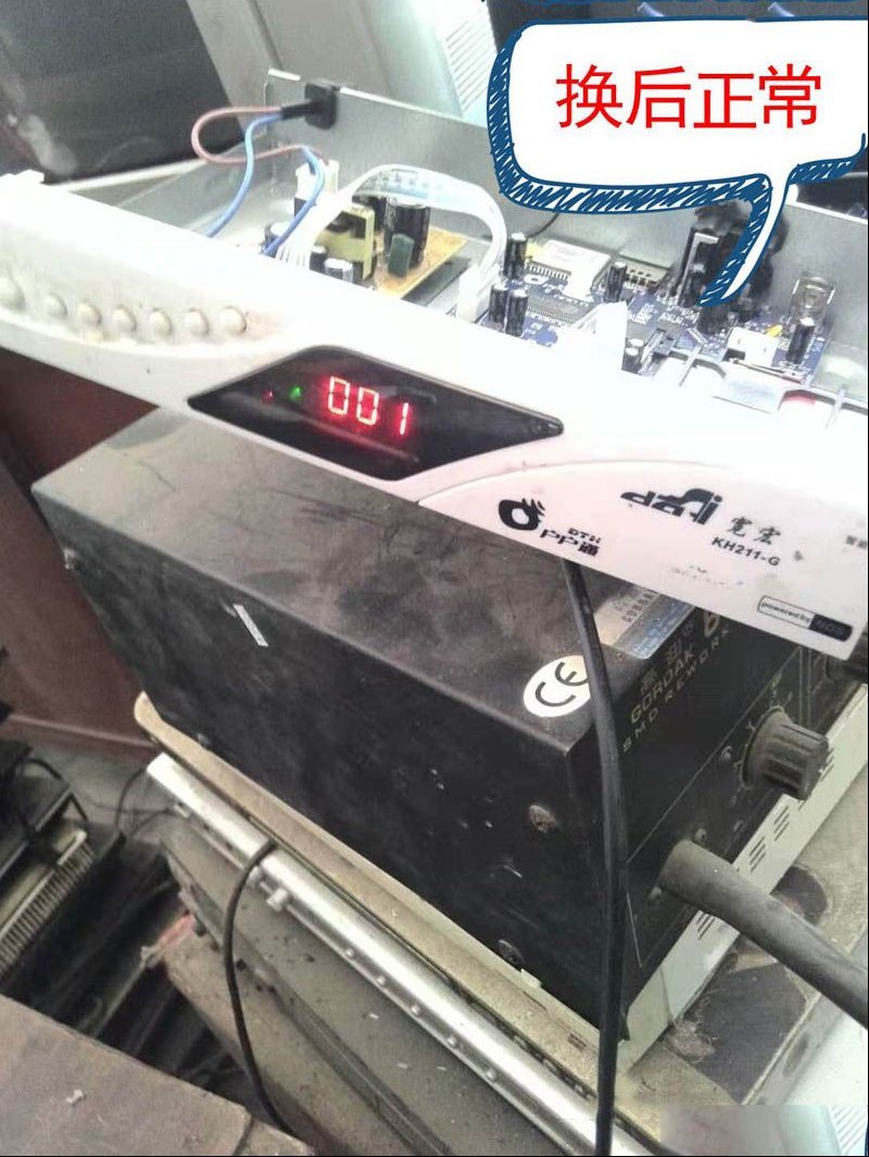

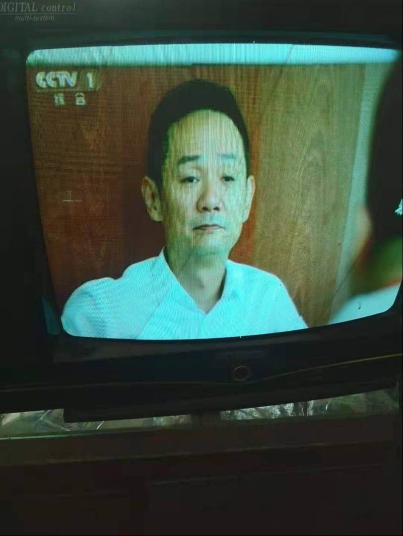

    一客户送来收到其他维修同行的一台宽宏KH211-G户户通来修,故障表现为插电只有红色指示灯亮。拆开机器目测两个电容1000UF/10V,一个470UF/10V己鼓包失效,换掉。测三组电压输出正常,开机显示也正常,接电视只有二十几个台,于是恢复出厂设置,自动搜索居然一个台都没有,测高频输出端有15V和20V,ASM1117输出3.3v也正常。

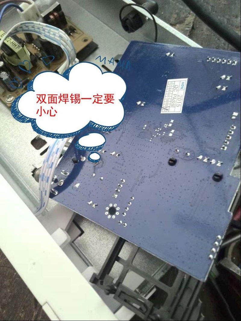

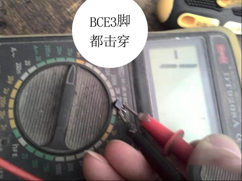

        户户通本来就便宜的东西,一般电源板坏就修一下,解压板坏了不爱修,于是今天有空在鼓捣一下,既然没信号,就对调谐器下手RDA5815/AV2028都正常,当测到Q5 2SC8550有了,就这个坏,虽然是小问题,但就没人去查。把故障分享给大家,可以少走弯路。
