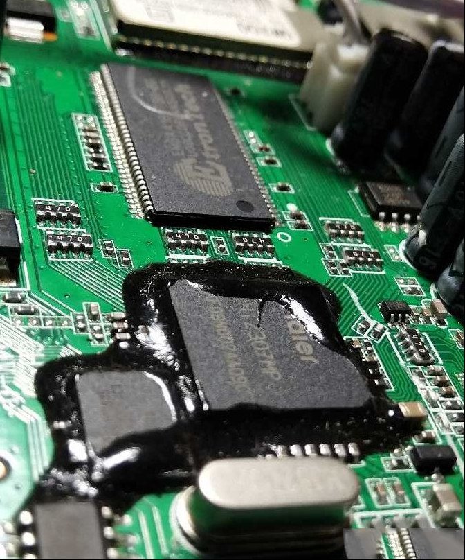

    收到同行送来的故障机壹台乐百视ABS-A488户户通机顶盒子,开始故障是E2,也说是不读卡,拿来收到其他维修同行的一台正常机子做比较,证实是智能卡坏了,用显微镜观察发现卡的触点腐蚀严重,本来应该涂银浆的,只因手头没有这东西,只好渡上一层锡,试机可以读卡正常播放61个台。
        但是在试机播放一个小时后,突然出现T02,所有61个节目都是:当前频道暂无节目,请收看其它频道,此机是海尔Hi2307MP的主控,都是封胶的容易虚焊,下一步只能除胶重植了。
