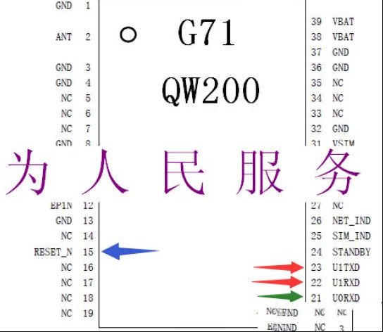

    QW200签名模块版本为21010008,不能直接刷基站,因此我们可以采取更换已经由厂家代刷基站和串号的签名小板或者RDA签名模块解决。
  第一种、5线RDA模块 (拆除QW200K 加装5线RDA模块)
          此模块芯片为RDA 88X9CL签名模块,适合拆除原QW200,四边引脚签名模块后加装;从左至右排列:供电,接地,主板RX,主板TX,模块复位3.3V GND RXD2 TXD2 RESET

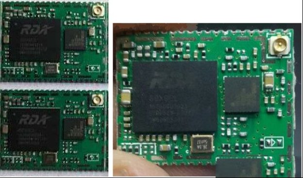

  第二种、两边RDA签名模块(拆除QW200K 替换RDA模块)
    此模块芯片为RDA 88X9CL签名模块,适合直接替换QW200,两边引脚签名模块
          此类模块目前需要提供串号和基站批量定制,局限性较大。
