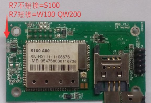

    1、S100模块如下图所示

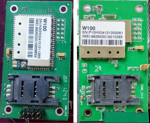

  2、W100模块如下如所示

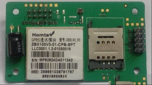

  3、ZBX100模块如下图所示

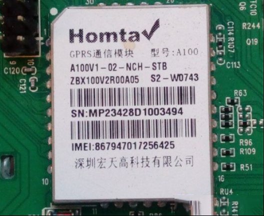

  4、A100模块如下如所示
          W100 S100 ZBX100 A100均为展讯芯片模块,但由于与QW200模块芯片不同,因此不能使用QW200软件刷机。
        目前只能采用替换QW200 四边模块或者其他模块后再刷机解决。 其中W100模块带引脚可以直接用QW200四边模块代换,代换后按QW200刷机方法刷机和刷串号。
        S100模块也可以直接用QW200四边模块代换,代换后需要短接R7空焊盘,然后按QW200刷机方法刷机和刷串号。
          W100模块不带引脚、ZBX100模块、A100模块可以采用5线法替换其他类型的模块,然后再按对应模块的刷机方法刷机和刷串号。
