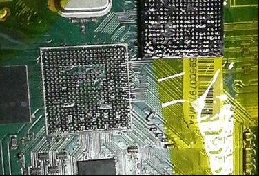

    针对户户通不开机、亮红灯无数显、显示1234、E02、E11等故障,大部分是原因是CPU焊接造成的,电流在200MA左右,正常的在450MA左右,重新焊接不能解决问题,必须重新植锡球,在网上买了张植锡用的钢网,成功率非常高,钢网的规格是0.8MM的间距,0.2MM厚,如下图所示,主要适用于国科6105、CX3011、海尔、上海高清等CPU。
        关于主板上的黑胶,可以先用风枪120度左右加热,慢慢铲,硬胶只用300-320度直接吹即可。
