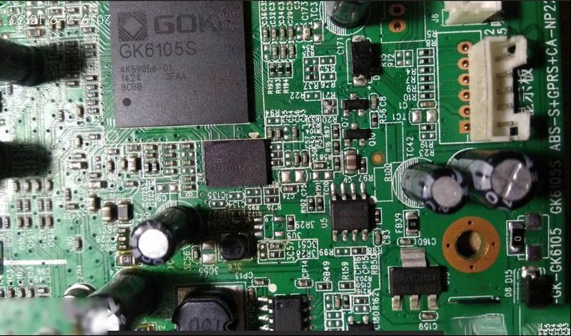

摘要: 收到同行送来的故障机壹台户户通机顶盒,故障表现为不开机,拔下排线单独测电源板正常,插上主板5V降为1.2V左右,测量主板5脚DC-DC降压管坏,输入端和输出端阻值为零,等于5V直接进入CPU了,换5脚管后,电源恢复正常5V, ...

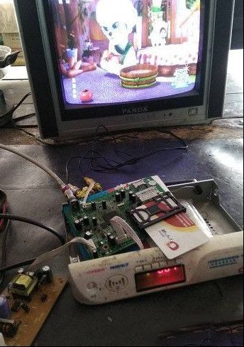

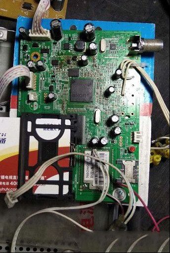

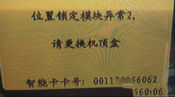

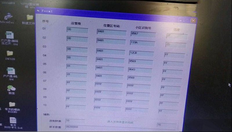

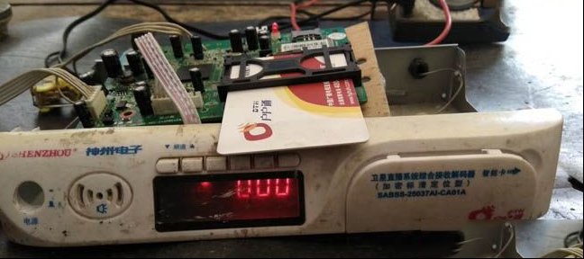

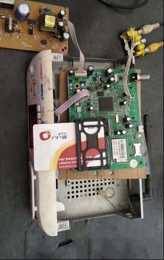

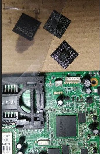

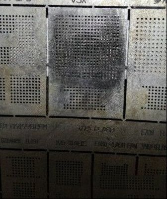

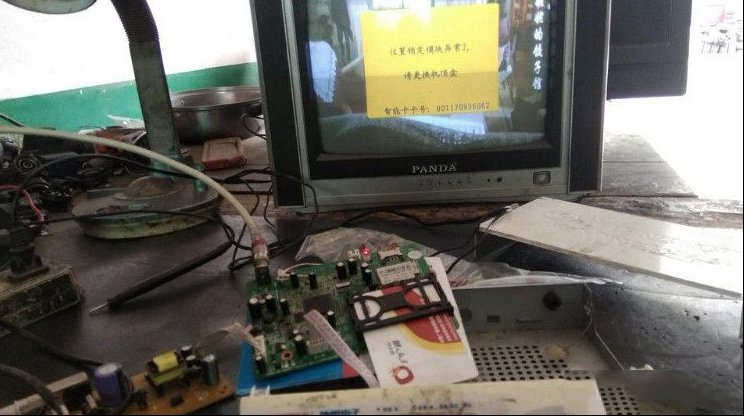

    收到同行送来的故障机壹台户户通机顶盒,故障表现为不开机,拔下排线单独测电源板正常,插上主板5V降为1.2V左右,测量主板5脚DC-DC降压管坏,输入端和输出端阻值为零,等于5V直接进入CPU了,换5脚管后,电源恢复正常5V,5脚管输出1.26V,红灯亮不开机,拆下6105S重新植锡,还是不开机,从报废的主板上又拆一块还是不开机,估计也是坏的,没办法网购了两块,装上开机了,但是显示模块异常2,一清二白(清空主板的24C128,插空白卡)后出E14(如下图所示)。

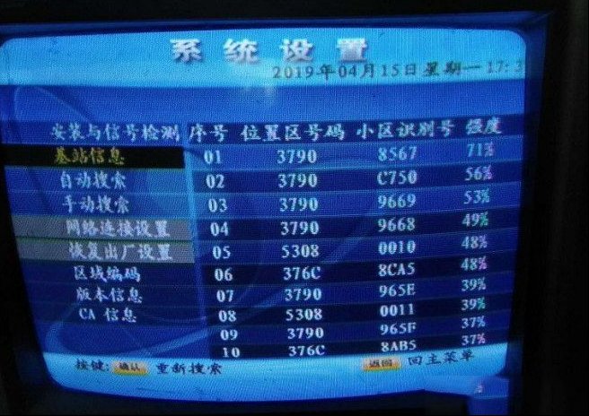

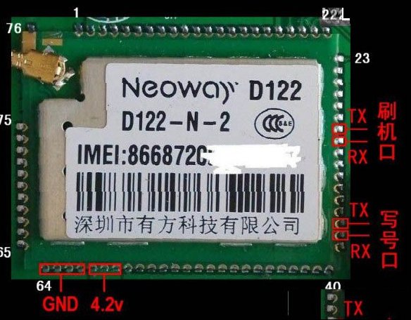

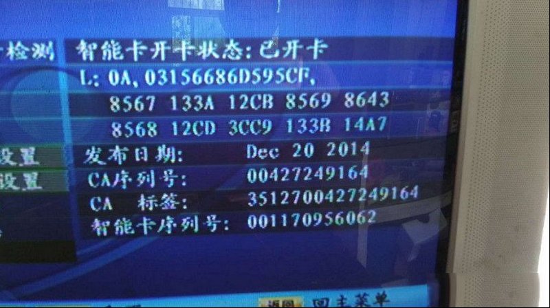

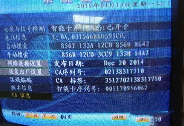

         网上查阅了一下资料,对E14无解,下午又闲着,想着死马当活马医,又把CPU吹了下来,把那个原配的6105S找出来又重新植锡,反反复复值了五六次,还是有4个点植不上,好像氧化了,算了,就这样装上算了,万一那4个点是空的呢,没想到装上开机了,插信号出E2模块异常,把原机备份的24C128数据又重新写进去也不行,再次一清二白后不出模块异常了,又出现了位置信息改变,把原来备份的24C128重新写进去还是位置信息改变,这点我就不明白了,没坏之前就是免定位的,还是原来的数据竟然不行,最后没办法只有重新刷模块D122埋基站进去,再次一清二白后终于正常,看来原来的6105S也没坏。附上备份的24C128数据提供下载。再次对比了下发现换CPU后除了CA序列号和CA标签不一样,别的都一样。
