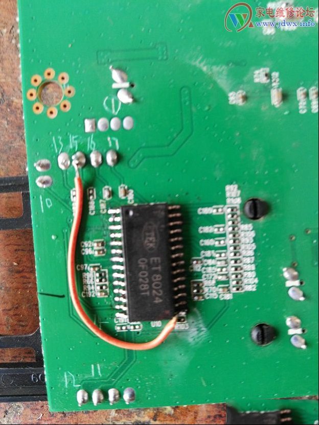

摘要: 收到同行送来的故障机壹台天地星户户通,故障表现为是不定时出现E02智能卡通讯失败,曾经补焊过ET8024和智能卡座,也垫过小纸片,均不能解决问题,用户索性拉了网线用网络机顶盒,机子送给我不要了。最近工作上不是太忙, ...
    收到同行送来的故障机壹台天地星户户通,故障表现为是不定时出现E02智能卡通讯失败,曾经补焊过ET8024和智能卡座,也垫过小纸片,均不能解决问题,用户索性拉了网线用网络机顶盒,机子送给我不要了。最近工作上不是太忙,又拿出来研究,经过查阅资料,对比测试,发现ET8024的15脚与智能卡其中一脚有几十欧阻值,其他引脚都是0欧,飞线连接15脚后再试故障机修到这里,终于修好值得探讨。。
