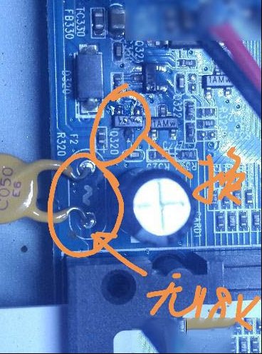

摘要: 收到其他维修同行的一台赛科达户户通,故障表现为开机无显示,检测电源5V在1V左右跳变,再检测发现D11正反向电阻都在300多欧,换新电源正常。开机自动搜索只有35个台,用表测F2(R320)一边自动搜台无跳变18V电压,果断换Q32 ...
    收到其他维修同行的一台赛科达户户通,故障表现为开机无显示,检测电源5V在1V左右跳变,再检测发现D11正反向电阻都在300多欧,换新电源正常。开机自动搜索只有35个台,用表测F2(R320)一边自动搜台无跳变18V电压,果断换Q320(2Y8550),再次测F2一边自动搜台有12v - 18v跳变,接好线搜索59个台全有了,故障修复。
