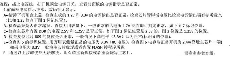

摘要: 收到同行送来的故障机壹台赛科达户户通,故障表现为不开机,需要等待几分钟才正常启动,能正常看一会儿又循环启动,之后死机。拆开机器,以为芯片虚焊,除胶吹焊,故障依旧,查阅网上资料看到复位电路,测正常机子复位 ...
    收到同行送来的故障机壹台赛科达户户通,故障表现为不开机,需要等待几分钟才正常启动,能正常看一会儿又循环启动,之后死机。拆开机器,以为芯片虚焊,除胶吹焊,故障依旧,查阅网上资料看到复位电路,测正常机子复位芯片电源和复位脚3.3V,此机子的复位脚才0.6V,在报废的机器上找到一块芯片焊上,故障机修到这里,终于修好值得探讨。。
