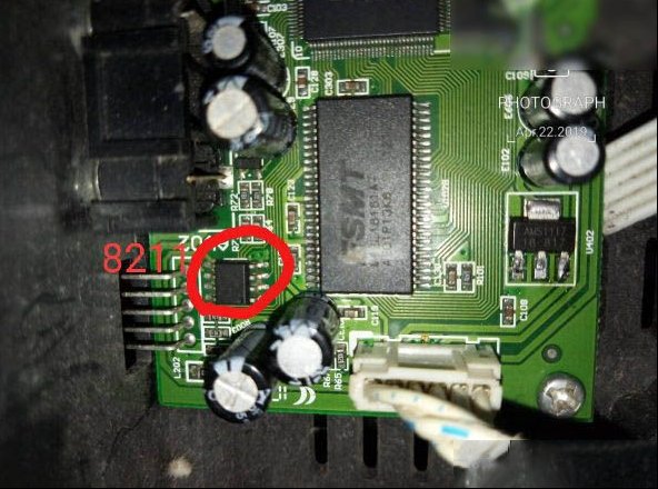

    收到同行送来的故障机壹台天诚免费机,故障表现是一开始1117输出电压偏高,换了1117电压正常,开机显示很多横条纹,隐约可以看到菜单,摸摸各芯片,内存芯片发烫,在山寨双模机找到一块型号一样的,吹下又发现吹坏了芯片,又再找一块没那么山寨的,顺利吹下换到天成机上,开机不久又出现横条纹,但不发烫,再用烙铁补焊过全部脚,开机正常了,但有沙沙嘈杂声,估计与声音输出的元件有关,试换一块8211数模转换块,没有嘈杂声了,测试几天正常,此芯片是海尔芯,支持显示高清信号 ,有蜂鸣声。
