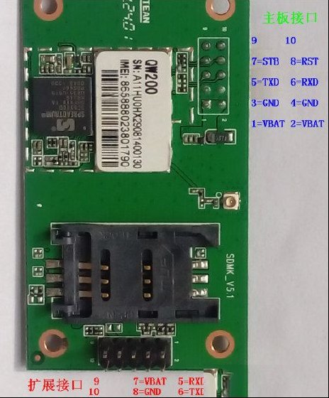

摘要: 1、QW200四边 更换模块只需接5条线, 供电 接地 主板RX 主板TX 复位 2、QW200两边 更换模块只需对应5条线:供电→ VBAT接地→ GND主板RX→ 绿色箭头RXD主板TX→ 绿色箭头TXD复位→ RESET ...

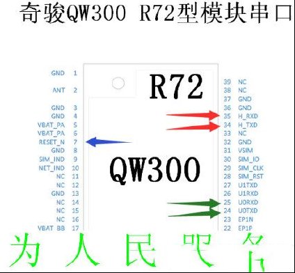

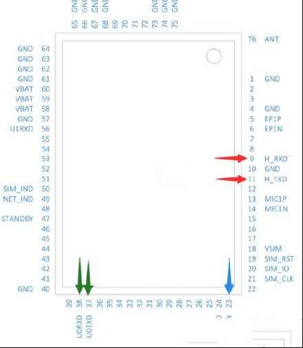

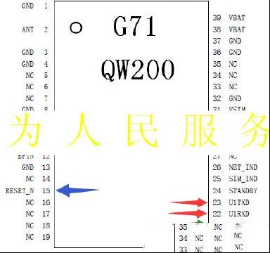

    1、QW200四边
  2、QW200两边
  更换模块只需对应5条线:
供电→  VBAT
接地→  GND
主板RX→  绿色箭头RXD
主板TX→  绿色箭头TXD
复位→  RESET

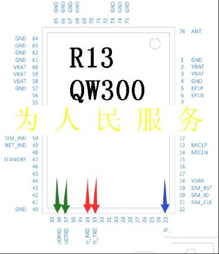

  3、QW300四边
  更换模块只需对应5条线:
供电→  VBAT
接地→  GND
主板RX→  绿色箭头RXD
主板TX→  绿色箭头TXD
复位→  RESET
  4、QW300两边
  更换模块只需对应5条线:
供电→  VBAT
接地→  GND
主板RX→  绿色箭头RXD
主板TX→  绿色箭头TXD
复位→  RESET

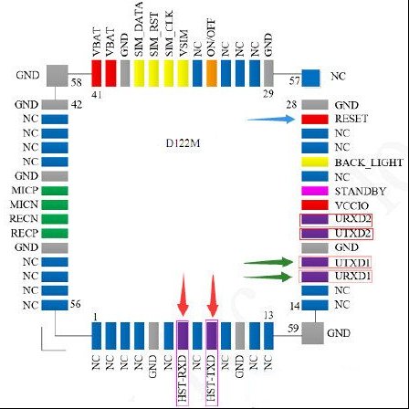

  5、有方D122-M 四边
  更换模块只需对应5条线:
供电→  VBAT
接地→  GND
主板RX→  绿色箭头RXD
主板TX→  绿色箭头TXD
复位→  RESET

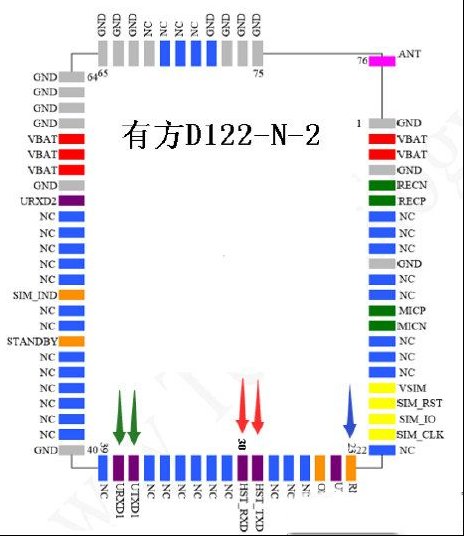

  6、有方D122-N-2两边
  更换模块只需对应5条线:
供电→  VBAT
接地→  GND
主板RX→  绿色箭头RXD
主板TX→  绿色箭头TXD
复位→  RESET

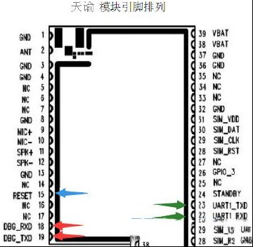

  8、天喻TYXMT-04

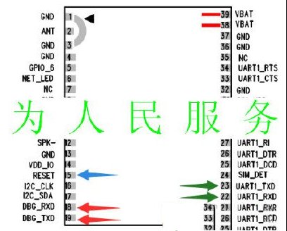

  9、广宏M51-01 泓安VA056(注意天线口位置)

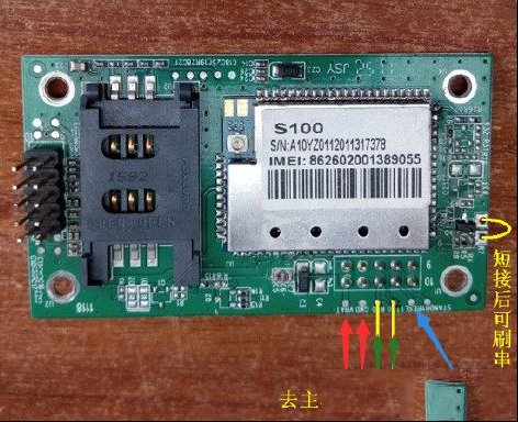

  12、独立模块S100
  S100更换其他模块需要短接R7(或者加装插拔式跳线帽)
更换模块只需对应5根针:
供电→  VBAT 1 2脚
接地→   GND 3 4脚
主板RX→  主板接口RXD 6脚
主板TX→  主板接口TXD 5脚
复位→ RESET 8脚

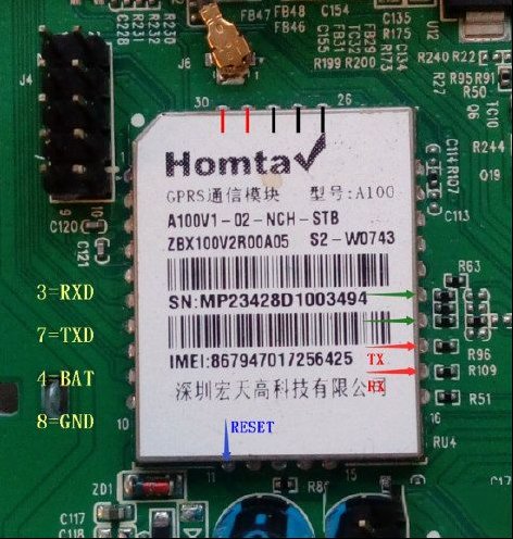

  13、宏天高A100
  更换模块只需对应5条线:
供电→  VBAT
接地→  GND
主板RX→  绿色箭头RXD
主板TX→  绿色箭头TXD
复位→  RESET

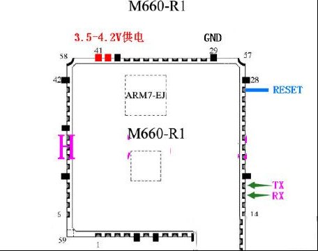

  14、有方M660
