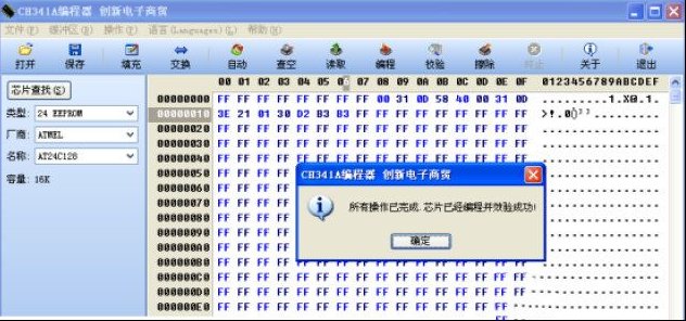

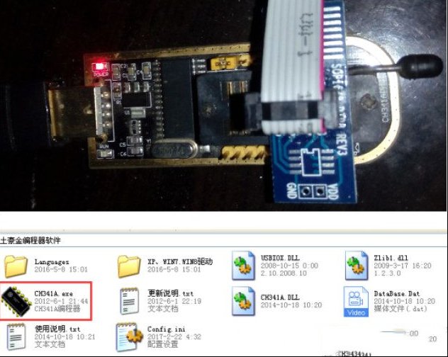

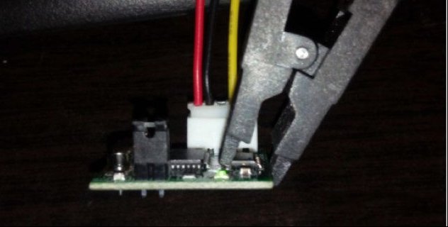

  签名小板读写工具为CH341A土豪金编程器和SOP8在线烧录夹,软件为CH341A编程器自带软件
  烧录夹只需要夹住小板24C128的5678四个脚即可读写。

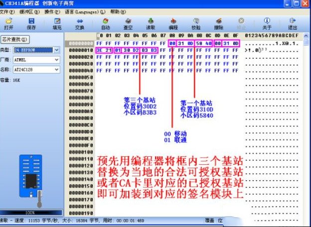

  签名小板读取以后你会发现里面只有3个基站信息
  00代表移动,01代表联通,
310D为位置区号(随意),5840为授权小区码。
将小板读取的3个小区信息5840 3E21 B3B3
更改为CA卡授权里的3个小区码就行了,
按《自动》按钮编程写入并且校验成功即可。

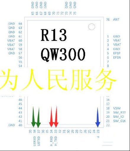

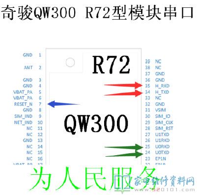

  1、骐俊QW300签名小板加装方法
  骐俊QW300K四边(后缀N P U K)签名模块版本21020006
  小板红色线接主板1117三端稳压IC 3.3V输出端
小板黑色线接主板地(可焊接于模块铁壳屏蔽罩)
小板黄色线接签名模块的H_RXD34脚(正常有2.8-3V电压)
小板白色线不需要接,跳帽不可取掉。

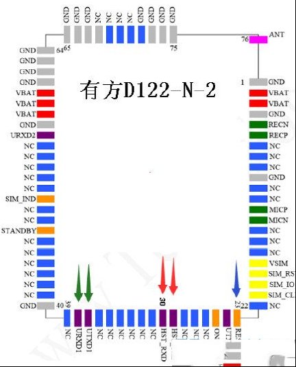

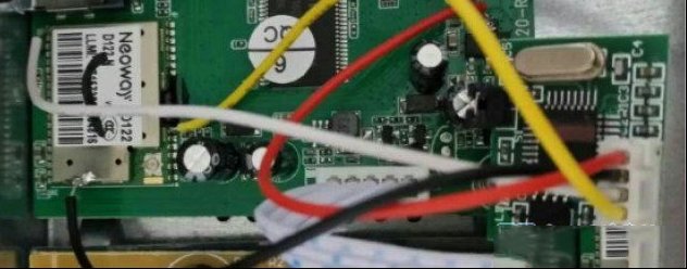

  2、有方D122 签名小板加装方法
  有方D122-N-2签名模块版本08200809
小板黄色线接签名模块的H_RXD30脚(正常有2.8-3V电压)
小板白色线不需要接,跳帽不可取掉。

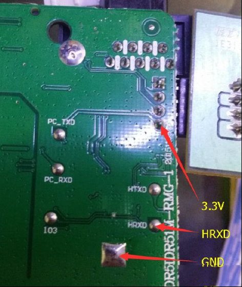

  3、广宏M51签名小板加装方法
  广宏M51-01(后缀RD代表RX熔断)签名模块版本2206000F
  注意:其他贴纸M51由泓安模块改造,有多种不同类型,串口脚位有5 6脚,6 7脚,9 11脚,18 19脚,请仔细鉴别。
小板黄色线接签名模块的D_RXD18脚(正常有2.8-3V电压)
小板白色线不需要接,跳帽不可取掉。
  广宏M51(科海板载M51)签名模块版本2206000F
  小板红色线接主板背面3.3V输出端
小板黑色线接主板地
小板黄色线接主板背面的HRXD脚(正常有2.8-3V电压)
小板白色线不需要接,跳帽不可取掉。

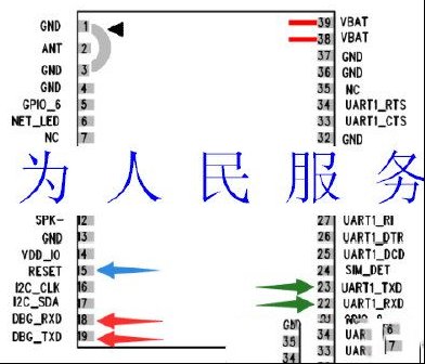

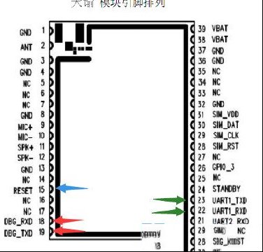

  4、天喻TYXMT模块刷机植基站方法与步骤
  天喻TYXMT04签名模块版本25010010
小板白色线不需要接,跳帽不可取掉。

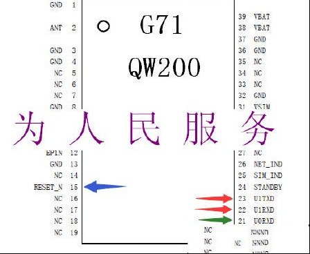

  5、骐俊QW200签名小板加装方法
  骐俊QW200(后缀N P U K)签名模块版本21010008

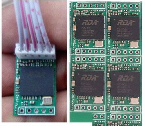

  第一种5线RDA模块(拆除QW200K 加装5线RDA模块)
此模块芯片为RDA 88X9CL签名模块
适合拆除改装QW200 四边引脚签名模块
从左至右排列:供电,接地,主板RX,主板TX,模块复位3.3V GND RXD2 TXD2 REST
  此类模块目前需要提供串号和基站批量定制,局限性较大。
  第二种 两边RDA签名模块 (拆除QW200K替换RDA模块)
适合直接替换QW200 两边引脚模块
