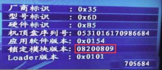

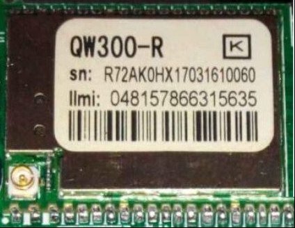

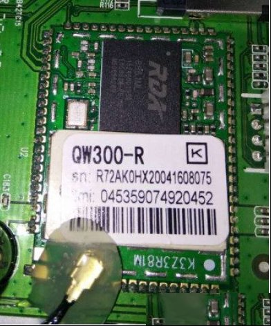

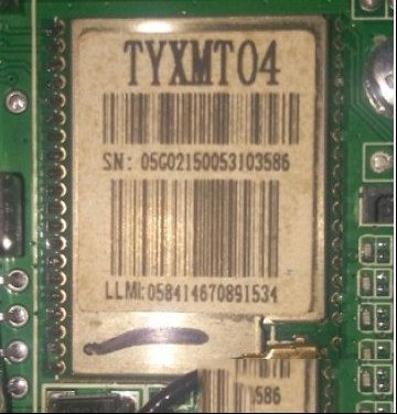

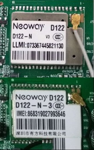

    签名模块识别(红色为签名模块版本号)签名模块的IMEI通常为LLMI码,简称L码,也有少数IMEI 86开头的普通模块升级的签名模块,请注意!
  骐俊QW200 模块版本:21010002  21010006 21010008
骐俊QW300 模块版本:21020003  21020004 21020006
有方D122     模块版本:08200801  08200808 08200809
天喻TYXMT   模块版本:25010009  25010010  25010011

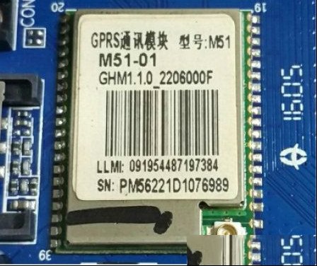

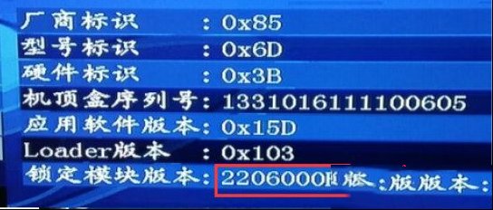

广宏M51      模块版本:2206000B  2206000F  22060011
泓安VA056 模块版本:02620004(已禁止 无签名模块)
       模块版本红色,RX脚未接地未熔断可加签名小板。目前市场上常见的签名模块有4种
  1、骐俊QW300K(后缀N P U K)签名模块版本21020006
  2、有方D122-NV3(D122-N-3)签名模块版本08200809
  3、广宏M51-01 (RD代表RX熔断)签名模块版本2006000F
  3、天喻TYXMT04签名模块版本25010010
