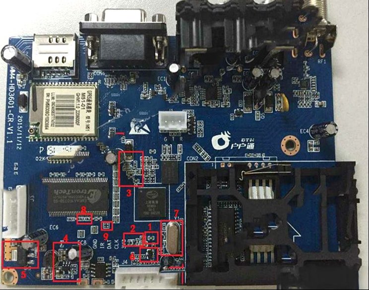

        首先插上电源线,打开机顶盒电源开关,查看前面板的电源指示是否正常。
1、前面板电源指示正常,数码管无显示。
A--请拆下机顶盒上盖,检查主板的1.2v和3.3v的电源输出是否正常,检查芯片管脚端电压比检查电源输出端有参考意义(比如1.2v检查下图1标记位置)。
B--检查晶振是否正常起振,直接万用表量下,一般正常的话电压1.7V左右即可判定正常,如下图7标记位置。
C--检查DDR的电源2.5V和1.25V是否正常,如下图2 3标记位置是2.5v的,8位置是1.25v的位置。
D--检查复位芯片809的复位是否正常,一般情况下高电平即为正常(标识6的位置)。
E--检查9的标识位置,使用万用表直接量下电压,正常的情况是1.25左右。如果这个地方一个电阻电压是0.5V左右一个电阻电压2V左右,请重新烧写flash程序。如果2个电压都是1.25v左右,那么请检查DDR和DDR上的排阻,是否存在虚焊的情况,建议重新焊接一遍。
F--如果还是无法启动,那么请重新焊接主芯片。

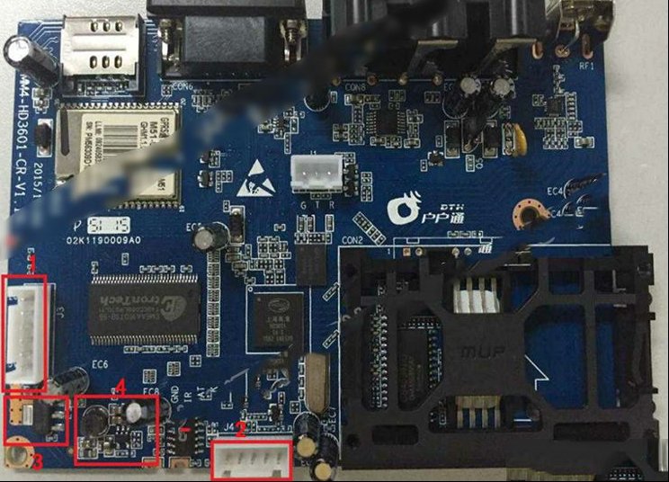

  2、前面板电源指示异常
A--检查下图1、2标记位置,检查电源排线是否插好。
B--检查下图位置1的电压,特别是输入的5V排线部分的电压是否正常。
C--检查下图3、4位置的电压是否正常。
