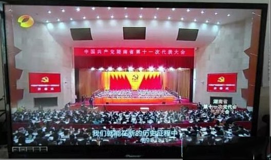

    在户户通实际安装和使用过程中,偶尔会碰到一种情况,就是信号质量很高,但部分节目出现马赛克现象,无论怎样调试卫星锅的位置,都无法解决问题。主要表现为收看中央1、中央2、中央7、中央12、中央13、中央少儿、中央教育、北京卫视、天津卫视、上海东方卫视、重庆卫视,出现马赛克现象或无信号。

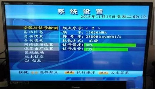

          查看该频道转发器的信号质量比较低,如下图所示
         其它的比如河北卫视、山东卫视湖南卫视等省级节目可以正常收看。
          查看此节目的信号质量比较高
         从以上图例中发现,在同等外界条件下,不同转发器信号质量差别比较大,故障原因主要是:

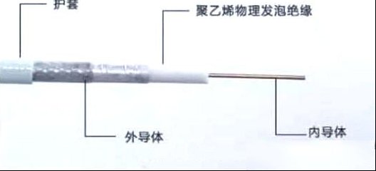

1、天线馈线问题(可能性比例70%)
       如果使用质量比较次,或者有损伤的卫星连接线,卫星信号中的部分频率会严重衰减,有经验的安装工会发现,同样质量的天线馈线接大锅(中星6B)可以正常收看,接户户通小锅却出现丢台,主要就是中九卫星有一组转发器12020右旋28800在经过质量比较次的天线馈线后,严重衰减导致。
