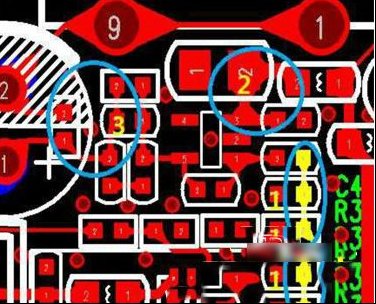

摘要: 户户通机顶盒出现前面板显示正常,遥控器切换台有反应,视频没有显示(无画面)。首先应检查视频buff的电源输入,芯片的第3脚,如上图2标识的地方,检查是否是5V。其次RCA插座上插上音频线,不要插视频 ...
    户户通机顶盒出现前面板显示正常,遥控器切换台有反应,视频没有显示(无画面)。首先应检查视频buff的电源输入,芯片的第3脚,如上图2标识的地方,检查是否是5V。其次RCA插座上插上音频线,不要插视频线,将视频线点到视频buff的1脚附近或者与其连接的焊盘上,看电视机上是否有视频,如果有视频说明主芯片输出正常,更换视频buff芯片。
         如果点上去也没视频,那么请检查用手摸下芯片的表面是否非常烫,把主板电断开,用万用表量上图1标识的位置的黄色线部分,是否对地短路,如果对地短路,说明主芯片损坏(基本是ESD击穿),更换主芯片。
