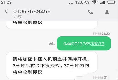

方法二:按照999频道的提示, 编辑短信:04#加密卡卡号,例如:04#000612345670,发送至01067689456,稍后手机会收到一个提示短信,耐心等待10分钟左右,机顶盒会收到授权。

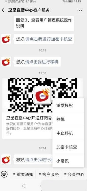

方法三:关注户户通官方微信公众号,微信搜索“卫星直播中心客户服务”,在这个公众号菜单里面有一个“重发授权”功能。
