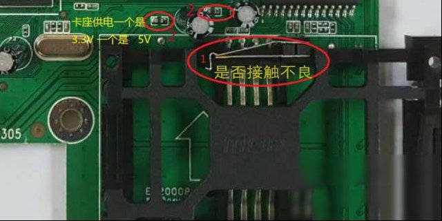

    收到其他维修同行的一台户户通主界面OSD提示“E01 请正确插入智能卡”,故障如下图1所示,怎么修理是首先检查下图2位置的CA卡读卡芯片的电源是否正常。
          在电源正常的情况下,可以手动拨下上图中标注1位置的弹片,如果是1位置这样的连接状态,那么正常是提示E01,如果是断开的情况下会提示E02,如果不是这种情况,就要检查卡座方面关键的焊接是否有异常。
          可以量下这个弹片连接和断开情况下,电平是否有变化如果正常,那么就需要检查8024部分的电路有没有异常或者虚焊等情况。
          如果上面说的两个方法都排除的情况下,请更换8024读卡芯片。
          另外还有一个网友发来的小偏方:户户通机顶盒出现E01请正确插入智能卡的故障,大部分安装工的做法就是反复多插几次,要不就是返厂,挺麻烦。其实大部分的问题自己可以根治。
         很简单:就是打开机顶盒在智能卡推到底的地方就看到一个弹簧片,就是个触点开关。它的作用就是指示有没有智能卡插进去,卡插进去时触点断开,拔出来就是闭合。那么正常卡在机顶盒里出现E01提示的时候,可能是机顶盒发生震动过,或者出现智能卡弹簧触点出现问题。如果拔插几次后时好时坏,最简单的办法就是在触点中间夹一张小纸片,让触点不闭合。就是拔出智能卡后显示智能卡通讯失败,无所谓自己知道如何维修就行了。
