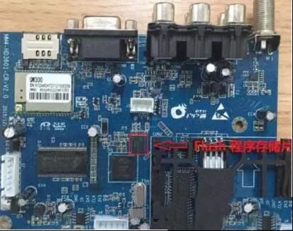

1、拿到机器之后,请先打开拆下上盖的螺丝,打开上盖(主板的话各家可能有差异,下面的作为参考,基本位置是差不多的),之后可以看到绿色或者蓝色的主板(如下图的主板)。
  2. 如上图的图片的标注位置就是主板的程序存储片(即flash),现在就是要拆下这个 flash,方法:
准备镊子,打开热风枪,温度调至到 350 左右这样,用风抢先绕 flash 周边加热 3~5 秒(记住是绕圈吹,不要对着一点,主板会被吹挂掉),预热之后再对着 flash加热,加热完全的话,风枪吹在 flash 上,flash 会有点晃动,用镊子轻轻拿下 flash,建议拿下 flash的方向是朝正上方拿,这样主板上回形成比较好的完整锡球,方便重新贴回去(如下这样最好贴)。
3. 检查下主板的焊点和 flash 的焊点,看下有没连锡什么的,有异常的地方清理下。
4. 将拆下来的 flash 清理好了之后,放到 flash 烧录器内,烧录新版本的软件(至于这部分软件请根据机顶盒型号向生产企业获取),烧录软件的过程请参照烧录器的说明书。
5. 烧录完成之后,主板和 flash 的 mark 点必须对应的贴上去(如下图片的示意),贴的时候这 2 个黄色圈内的点一定要对应。

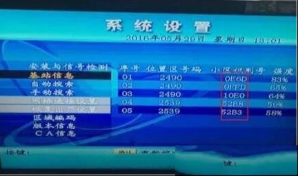

b、检查如下信息,从第一个红框开始,2 个数字(即00 00)一组刚好 10 组数据,代表的就是开户时候的基站信息。
在基站信息列表内搜索基站,如下图:
  你需要的是这张图片的数据,和卡里面存的基站数据,一个一个去对比下,只要你能匹配到相同的基站小区识别号,那么基本来说,这个模块也是被刷过的。
