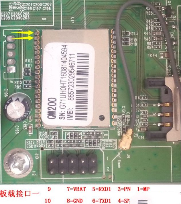

  二、板载接口类型一 (QW200)
  注:板载接口5 6 8针分别接刷机小板RX TX
  地用来刷基站,7脚亦可3.3-4.2V单独供电(USB串一个二极管或者刷机小板取3.3V);QW200模块引脚20 21黄色箭头标示用来刷串号。刷机方法同QW200。

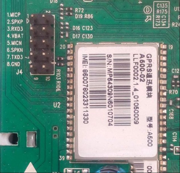

  三、板载接口类型二 (A500)
  注:板载接口378针分别接刷机小板RX TX 地用来刷基站,4脚亦可3.3-4.2V单独供电(USB串一个二极管或者刷机小板取3.3V);A500模块引脚20 21用来刷串号。刷机方法同QW200。
