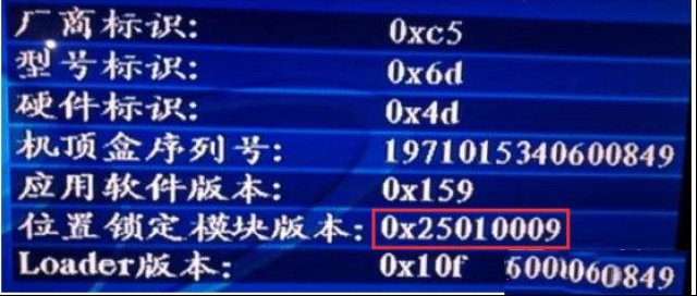

    天喻TYXMT04为RDA芯片模块,可刷版本为25010009。RDA芯片模块,我们需要用到的刷机软件为RDA刷机软件ProductLineToolV8.00.04_20120718(包含写IMEI工具)

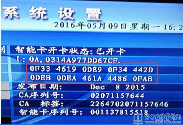

  同样,我们还是要先查看机器的模块版本是否签名的,签名模块25010010 25010011不要误刷! 接下来查看模块版本和CA卡授权基站信息的小区码:
  如图,选取其中几个授权小区码,如0F33 0DE9  0F34备用,天喻TYXMT04需要用到一个5086K的LOD文件和一个5086K基站修改软件。

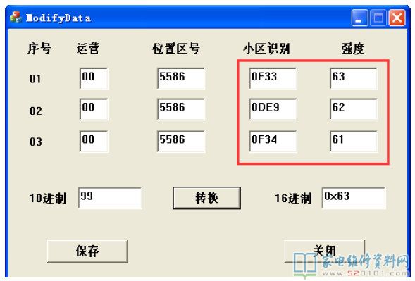

  打开5086K基站编辑工具,拖入5086K的LOD:
  运营商填00(移动)即可,位置码随便编写,小区码填前面查到的CA授权小区码,信号强度16进制,尽量按数值高低排列。检查无误点保存即可。

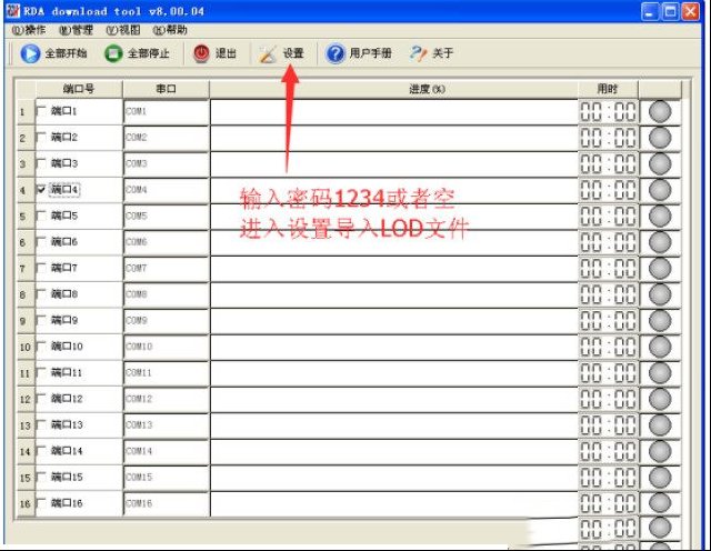

5086K LOD模块版本号不可修改,刷后统一显示为08200808,无需担心。 连接PL2303HX刷机小板3根线到TYXMT04模块图纸红色箭头标示的RX TX和地线,PL2303HX刷机小板插到电脑USB口, 打开RDA刷机软件ProductLineToolV8.00.04_20120718

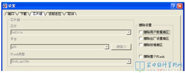

  点软件的设置按钮,输入密码1234或者空,点开下载→程序文件→浏览,导入刚刚编辑好基站的5086K LOD文件。
  导入LOD以后会看到芯片组选项灰色,其他设置不需要打钩。刷机如果不能100%成功,可以将上图擦除设置的《擦除整个FLASH》打钩后再刷一次.

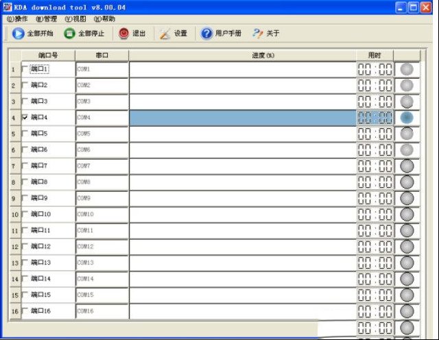

回到RDA刷机软件主界面,勾选刷机小板的正确端口,点界面的全部开始按钮,端口打开后进度框呈蓝色。
  机顶盒开机,如果RX、TX连接正确,机顶盒开机后,刷机软件就有黄色进度条滚动了,
  进度达到100%,显示绿色完成即完成了刷机,关机。
