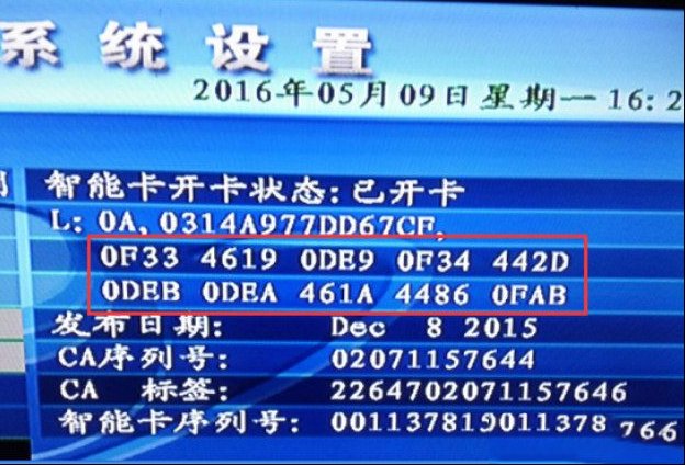

  同样,我们还是要先查看机器的模块版本是否签名的,签名模块2206000F 22060011不要误刷!接下来查看模块版本和CA卡授权基站信息的小区码:
   如图,选取其中几个授权小区码,如0F33 0DE9 0F34备用, 广宏M51需要用到一个5086K的LOD文件和一个5086K基站修改软件。

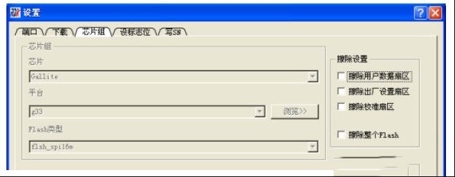

  导入LOD以后会看到芯片组选项灰色,其他设置不需要打钩。刷机如果不能100%成功,可以将上图擦除设置的《擦除整个FLASH》打钩后再刷一次.

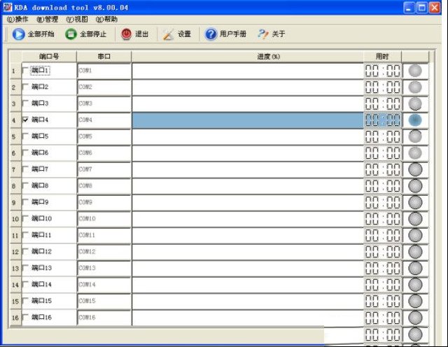

回到RDA刷机软件主界面,勾选刷机小板的正确端口,点界面的全部开始按钮,端口打开后进度框呈蓝色。
  机顶盒开机,如果RX、TX连接正确,机顶盒开机后,刷机软件就有黄色进度条滚动了,
  进度达到100%,显示绿色完成即完成了刷机,关机。
