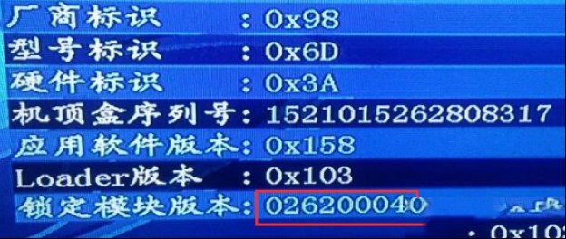

  接下来查看模块版本和CA卡授权基站信息的小区码:

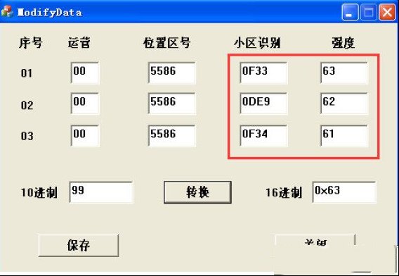

  如图,选取其中几个授权小区码,如0F33 0DE9  0F34备用, VA056需要用到一个5086K的LOD文件和一个5086K基站修改软件。
  运营商填00(移动)即可,位置码随便编写,小区码填前面查到的CA授权小区码,信号强度16进制,尽量按数值高低排列。检查无误点保存即可。
  5086K LOD模块版本号不可修改,刷后统一显示为08200808,无需担心。

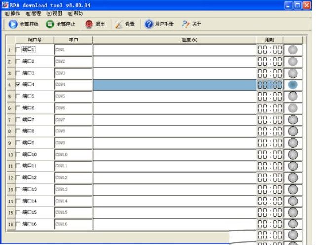

  回到RDA刷机软件主界面,勾选刷机小板的正确端口,点界面的全部开始按钮,端口打开后进度框呈蓝色。
  机顶盒开机,如果RX、TX连接正确,机顶盒开机后,刷机软件就有黄色进度条滚动了
  进度达到100%,显示绿色完成即完成了刷机,关机。

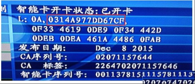

  准备工作如下:一般机器底部条码贴纸上面都有模块串号,有的机器模块串号条码上面没有标注,就需要回到本机前面查看的CA卡授权信息,查看模块的16进制授权码:
  如上图两个逗号间的14位授权码,在线16进制转10进制就是模块15位串号了(16进制与10进制转换下载):

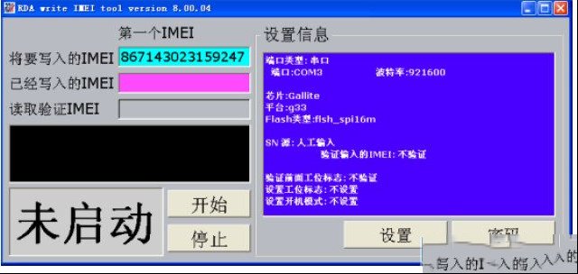

  867143023159247即为模块15位串号打开RDA刷机软件里的wimei.exe

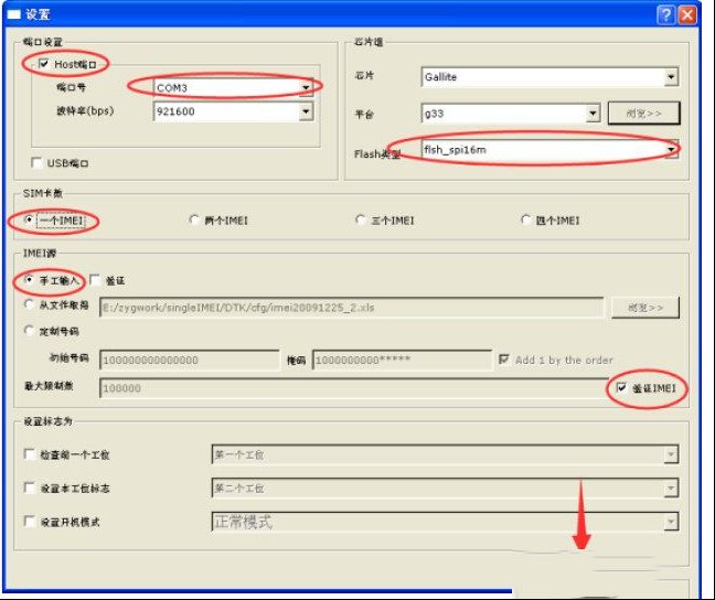

  点击设置按钮,密码1234或者空
  如上图一样勾选,按确定保存配置。然后回到主界面输入待刷的15位串号
  点击开始按钮后,机顶盒开机,几秒就可刷入。
