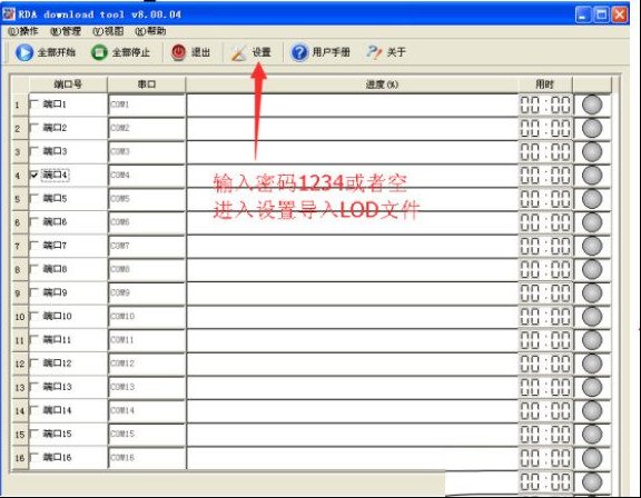

  点软件的设置按钮,输入密码1234或者空,点开下载→程序文件→浏览,导入刚刚编辑好基站的5076K LOD文件。

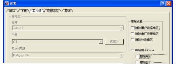

  导入LOD以后会看到芯片组选项灰色,其他设置不需要打钩。

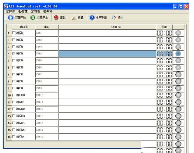

  回到RDA刷机软件主界面,勾选刷机小板的正确端口,点界面的全部开始按钮,端口打开后进度框呈蓝色。
机顶盒开机,如果RX、TX连接正确,机顶盒开机后,刷机软件就有黄色进度条滚动了
  进度达到100%,显示绿色完成即完成了刷机,关机。
