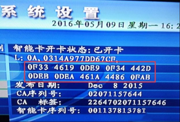

          接下来查看模块版本和CA卡授权基站信息的小区码:
         如图,选取其中几个授权小区码,如0F33 0DE9 0F34备用,QW300需要用到一个5076K的LOD文件和一个5076K基站修改软件。

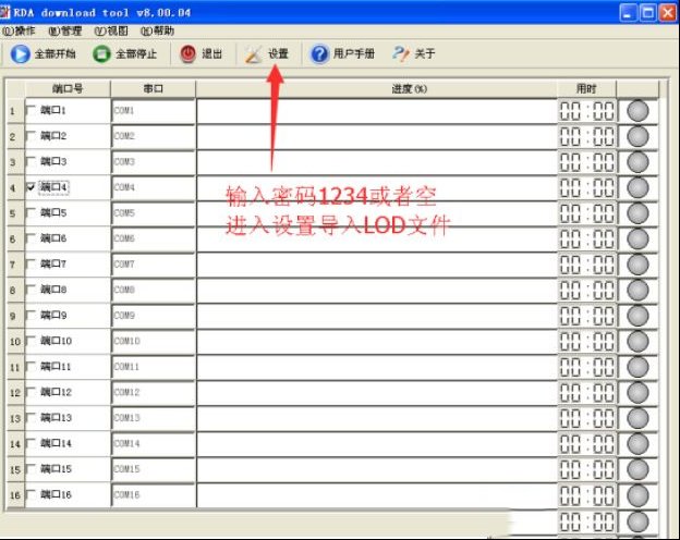

      连接PL2303HX刷机小板3根线到QW300模块图纸红色箭头标示的RX、TX和地线,PL2303HX刷机小板插到电脑USB口,打开RDA刷机软件ProductLineToolV8.00.04(软件链接地址在本文开头处)

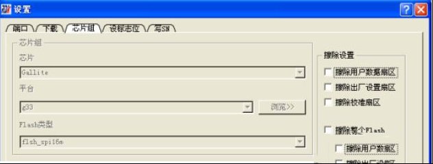

         点软件的设置按钮,输入密码1234或者空,点开下载→程序文件→浏览,导入刚刚编辑好基站的5076K LOD文件。
          导入LOD以后会看到芯片组选项灰色,其他设置不需要打钩。
          回到RDA刷机软件主界面,勾选刷机小板的正确端口,点界面的全部开始按钮,端口打开后进度框呈蓝色。
          机顶盒开机,如果RX、TX连接正确,机顶盒开机后,刷机软件就有黄色进度条滚动了
          进度达到100%,显示绿色完成即完成了刷机,关机。
