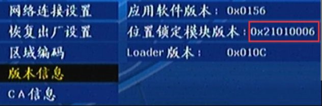

摘要: 首先第一步查看CA卡授权基站信息的小区码,如下图所示,选取其中几个小区码,如0F33 0DE9 0F34备用,查看机器的模块版本信息,注意21010002 21010006分别对应QW200两个版本的刷机软件。如果用错版本刷 ...
    首先第一步查看CA卡授权基站信息的小区码,如下图所示,选取其中几个小区码,如0F33 0DE9 0F34备用,查看机器的模块版本信息,注意21010002  21010006分别对应QW200两个版本的刷机软件。如果用错版本刷机也能成功,只是模块版本将开机升级变成02000121 06000121

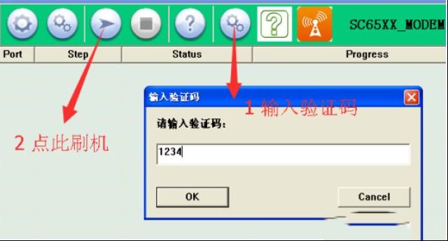

          先点齿轮图标输入验证码1234,再点箭头图标开始,机顶盒开机,如果RX、TX连接正确,机顶盒开机后,刷机软件就有进度条滚动了,大约82秒左右,提示绿色PASS完成刷机。关机即可,一般无需清24C128。
