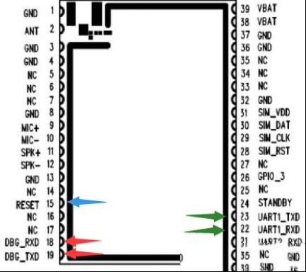

  二、QW200两边
  注:展讯模块红色箭头刷基站、绿色箭头刷串号或者基站、蓝色箭头为复位脚 VBAT为供电脚、GND为接地脚
  以下RDA芯片模块 红色箭头为刷机刷串脚,绿色箭头为通主板信号脚,蓝色箭头为复位脚,VBAT为供电脚,GND为接地脚。

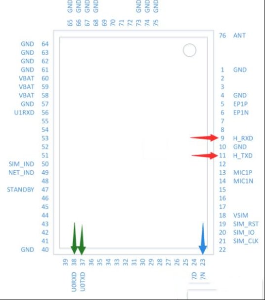

  三、QW300四边
  无主板独立供电时,射频和基带必须同时供电。主板在线模块只需供电VBAT任意一点即可。
  四、QW300两边
  奇骏QW300 R72型模块引脚串口如下图所示
  无主板独立供电时,射频和基带必须同时供电,主板在线模块只需供电VBAT任意一点即可。

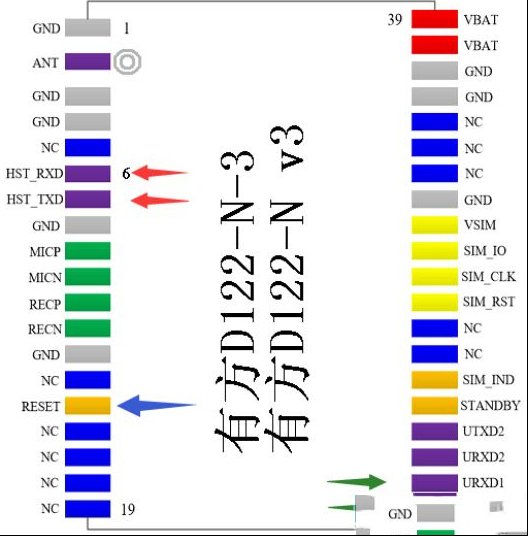

  五、有方D122-M四边

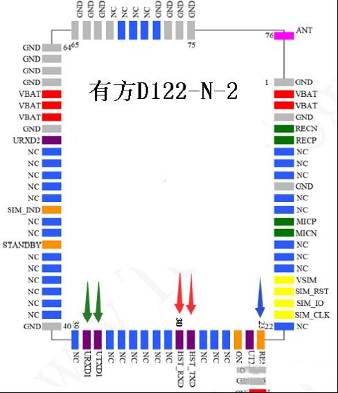

  六、有方D122-N-2两边
  七、有方D122-N-3  D122-N V3
