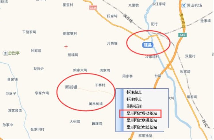

    本文介绍按开户地址信息查询对应基站,例如已知机器开户地址为湖北随县新街镇,而机器并不在湖北,无法得知该地址的合法基站,那么我们需要用到一个地图查基站注册软件CellMap基站查询系统cellmap.exe,来查找合法基站,如下图所示。
          打开基站查询软件,移动地图光标到对应的地址,右键点选显示附近移动基站,如下图所示。

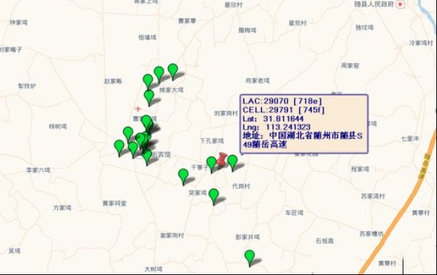

  获得很多个移动基站,需要挑选农村合法基站备用。

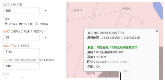

  然后按显示的10进制或者16进制基站信息进行在线查询,看是否是农村合法基站,例如下图查询显示为新街镇戴家岗村基站。
