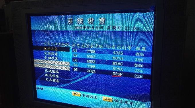

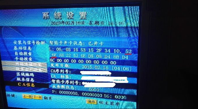

摘要: 一用户家里的户户通接收机从乡下拿到县城使用,提示位置改变无法收看。打开机顶盒发现定位模块是QW200,可以通过埋基站的方式解决位置改变问题。按照相关资料,焊接连接模块的线,然后刷机。刷到105秒 ...
    一用户家里的户户通接收机从乡下拿到县城使用,提示位置改变无法收看。打开机顶盒发现定位模块是QW200,可以通过埋基站的方式解决位置改变问题。按照相关资料,焊接连接模块的线,然后刷机。刷到105秒的时候,出现红字,提示超时错误。连续试了几次都一样。
         把机顶盒接好电视机,开机有图像,但几分钟后提示模块异常1,无法正常收看。在系统设置查看基站信息,看到:GPS模块正在启动,请稍后,一直是这样。考虑到是不是电脑系统的问题,刚刚用的是WIN7。改用XP系统刷机,也是到105秒出现超时错误。打开刷机时间配置文件BMTimeout.ini,但看不懂是哪一项超时。刷机软件默认的通讯速率是460800,试改为最高速率921600,重新用WIN7系统刷机,终于成功了,用时85秒。
  CA卡基站信息
  刷机后搜索基站信息
