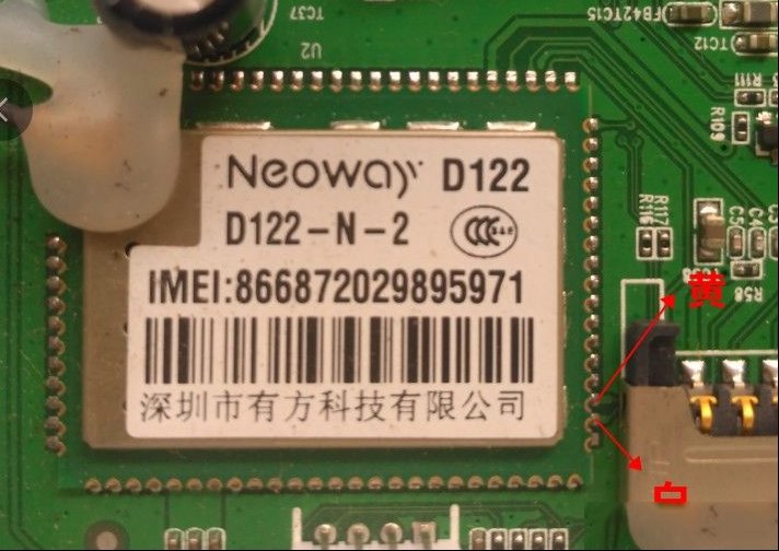

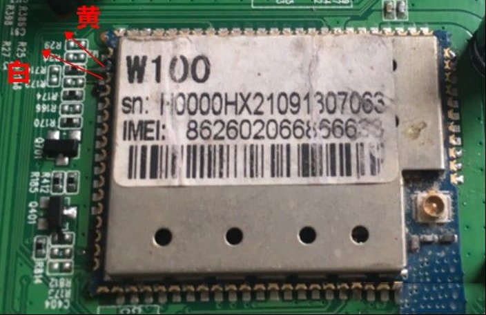

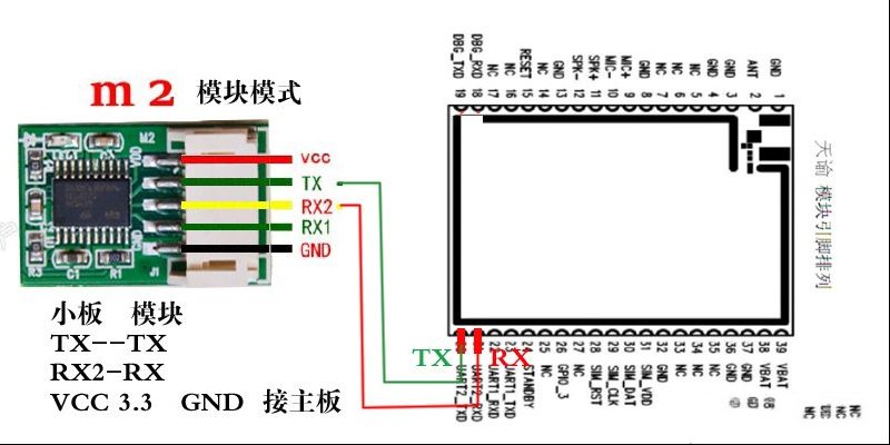

    以下图片为户户通改模块的接线图纸(原机模块拆了以后接4根线,绿线不接)

  4、有方D122

  8、W100B

  14、天瑜
